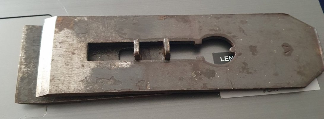

Hoi allemaal;
Ik heb via marktplaats een houten voorloper gekocht (50cm).
De schaaf heeft een beitel met keerbeitel, Gemerkt: Goldenberg 52 fabrique France (zijkant BALY)
Via een boutje (denk ik) hoort de keerbeitel vast te zitten aan de beitel, helaas zit dit er niet meer bij, maar natuurlijk kan ik er wel iets op verzinnen.
Misschien dat iemand een foto heeft van hoe het zou moeten zitten?
op de foto's zit de keerbeitel aan de onderkant en kan je aan de bovenkant de nokjes zien waar een draadeind doorheen moet.

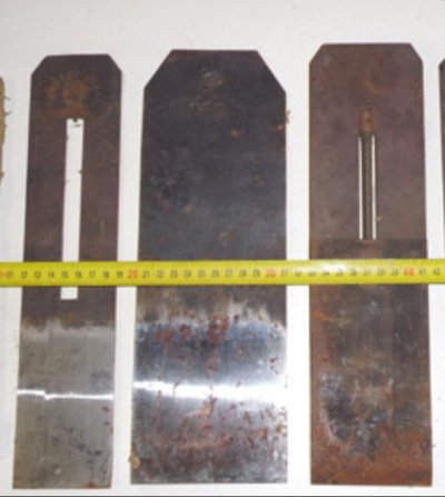

Hallo Leo,
De ontbrekende schroef dient enkel om de afstand tussen de snede van de schaafbeitel en het actieve gedeelte van de keerbeitel te regelen.
Bij deze combinatie wordt de keerbeitel dus niet vastgezet op de keerbeitel. Beide zullen bij het aanslaan van de spie op hun plaats blijven.
Het is een heel goed systeem.

zie de twee buitenste schaafbeitels uit deze foto

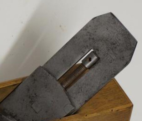

LeoS
17 sep 2015
Bedankt voor je reactie ornament, dit is eigenlijk precies zoals ik het ook opgelost had, gewoon met een m8 bout.

Fijn, dat werkt terug.
Bij de originele uitvoeringen zijn er ondiep centergaatjes geboord midden in de kop van de bout. Bedoeld wordt op de kopse kant van de bout, gaatje oriënteert zich dus in de lengte richting.
Dat maakt het afstellen net iets handelbaarder.
groeten
