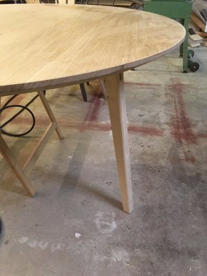

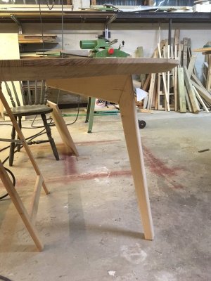

Goeiemiddag,
we zijn een eiken tafel (diameter 140cm) aan het maken, blad is 4cm dik en aan de rand verjongd naar +/- 2cm
hieronder komen 5 losse poten te staan (gezin is met 5 en zo zit er nooit een poot in de weg), ook uit eik.
De poten bestaan uit 2 verlijmde stukken, hiervan hebben we de sterkte
al eens getest met een voorbeeld uit vuren en dat zit wel goed, de verbinding gaat niet breken. (poot staat onder hoek van +/- 17°)
vraag is hoe we de poten het best aan het tafelblad kunnen bevestigen, idee was om dit met 3 schroeven/poot te doen.
Met fosterboor gat maken zodat de schroef verzonken is en al tot halverwege komt, vervolgens doorboren met boor iets groter dan de diameter van de schroeven. Schroeven met rondel vastschroeven. Gaat dit voldoende zijn? Iemand hier ervaring mee?
alvast bedankt

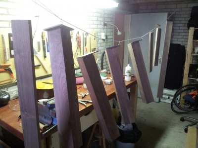

Plaatje staal met 9 schroefgaten, 5 voor in de tafel, 4 voor in de poot. (Aantal is naar eigen inzicht). Plaat in de tafel infrezen, aan de poot bevestigen, daarna aan de tafel vastschroeven.. met 4 cm eiken is dit prima te doen.
Op de foto zie je de poten van mijn tafel met dat systeem. Deze zijn echt flink, maar maten kunnen aangepast worden
