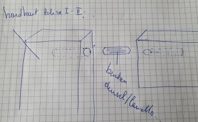

Ik weet dat beuken enkel buiten deugen als ze nog leven.
Droog zullen ze het gauw begeven.
Ik wens een constructie te maken met hardhout voor buiten en verbinden met lamello's of deuvels, maar die blijken enkel verkrijgbaar in beuken.
De beuken verbindingen zitten opgesloten in het sterkere buitenhout, en ik kan moeilijk inschatten of de beuk en de verbinding op termijn onaangetast blijft.
Heeft iemand praktische ervaring hiermee?
