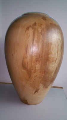

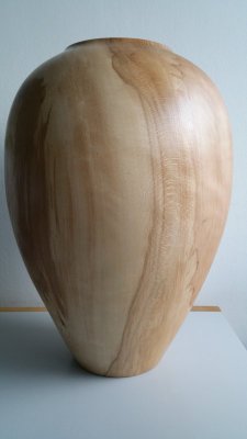

Ik had het geluk een schijven van een dikke (1 meter) beuk bij het brandhout op marktplaats te vinden, niet al te ver hier vandaan.
Nadat ik de schijven in 4 kwarten had laten zagen, konden ze ook getransporteerd worden - 6 in de aanhanger, 1 in de auto.
Omdat de boom zo dik was, kon ik een vaas maken zonder de kern er in. Dat scheel aanmerkelijk in het werken en potentieel scheuren van het hout, waar beuken niet zo'n goede naam voor heeft. De boom had een bruinkern, zelfs een beetje stervormig, en beginnende verkleuring/schimmel in het spinthout.
Hoogte 50 cm, wanddikte 6-7 mm, bodem 10 mm, diameter 15/35/16 cm (bodem, midden, bovenkant). Geschuurd tot korrel 320 en 4 lagen Steinert Drechsleröl, zodat er een halfglanzende afwerking ontstaat.

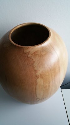

Omdat iedereen het wil weten: de binnenkant. 1x in de olie gezet, met een lange radiatorkwast...

Dat valt tegen, niet alle blokken zijn even geschikt (er zijn er ook met de kern er in, of onhandige scheuren) en 1 is reeds mislukt - iets uitschieten met de beitel en meerdere barsten vanaf de opening 10-15 cm naar beneden. Met pijn in het hart brandhout dus. Maar er komt er nog een. Op het oog heeft die een minder mooie tekening, maar wie weet wat ik binnenin aantref...

Mooie vaas, en een flink stuk werk. Met wat voor gereedschap is deze uitgehold?
- - - Updated - - -
Jurriaan
1 jul 2009
3.493
890
Beneden Leeuwen
www.houtenschalen.nl
Een Pitbull (zie bv.
) en andere video's van Ändu. Overigens zonder zo'n lineair lager. Voor de restjes een Rolly Munro kop op een lange stang en een vlak plaatje HSS op een lange stang on e.e.a. een beetje af te werken.
