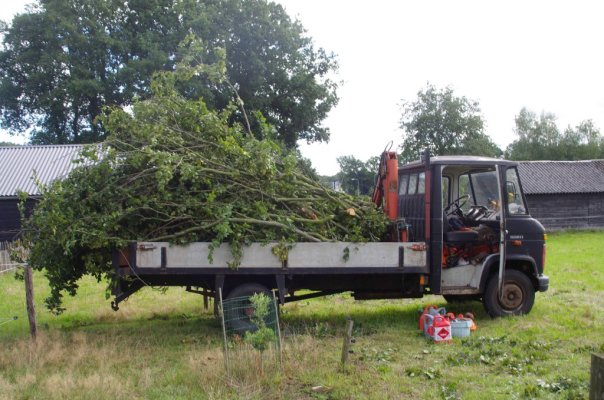

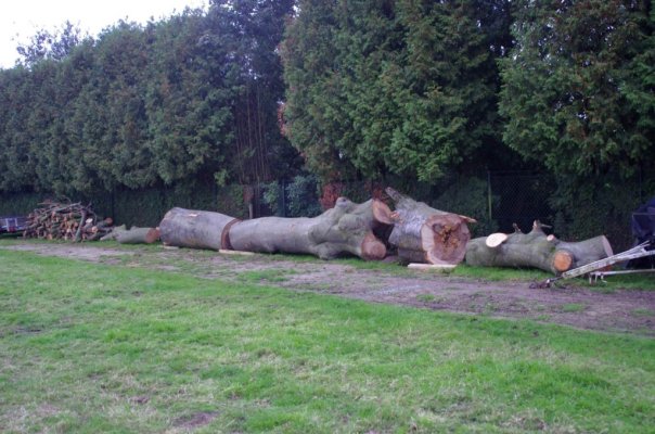

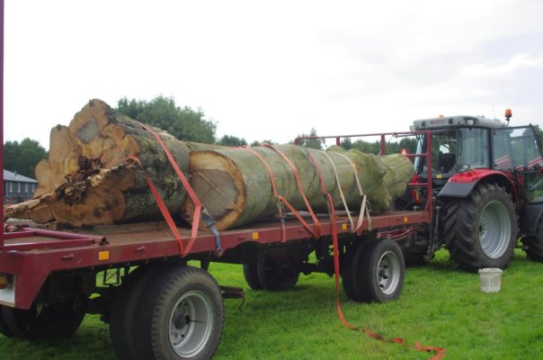

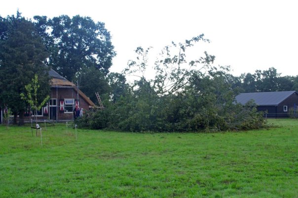

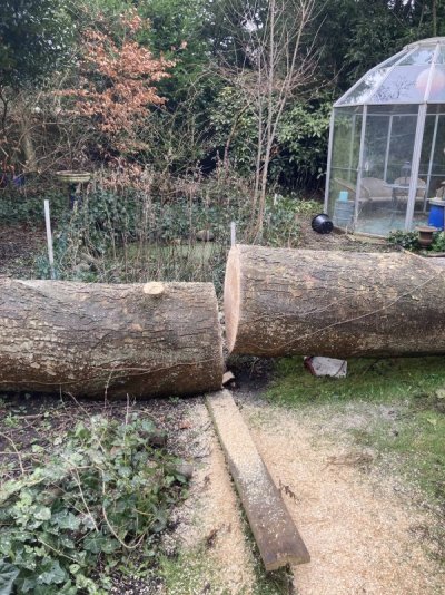

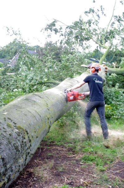

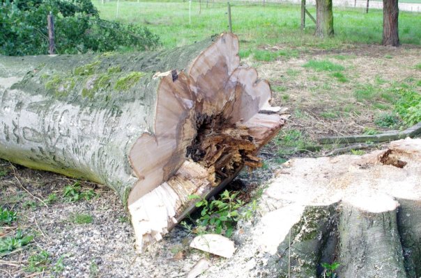

De boom heeft een doorsnede van ongeveer 100cm over een lengte van ongeveer 10m.
Zoals je kan zien, was hij erg slecht

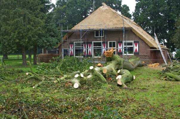

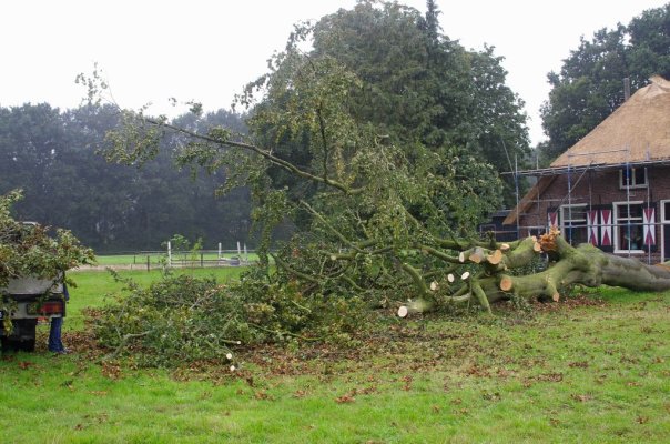

De takken afvoeren was ook een hele klus, maar ik heb een dikke Mercedes.
Mijn oud buurman is met het dak bezig, kwam ik hier toevallig tegen.

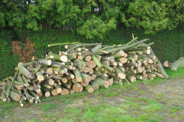

Het dunne hout heb ik hier onder de heg liggen en is als brandhout verkocht.

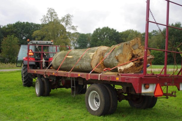

Mijn zwager heeft een trekker met aanhanger en die wilde wel even helpen.
Hier ligt het bij huis onder de heg, hier blijft het een jaartje ongeveer liggen.

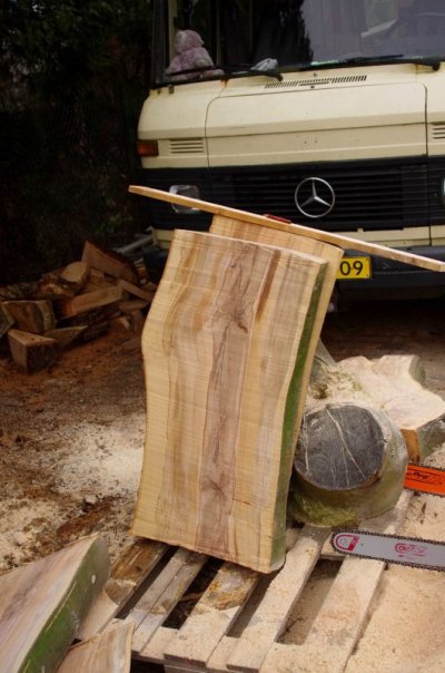

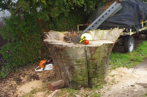

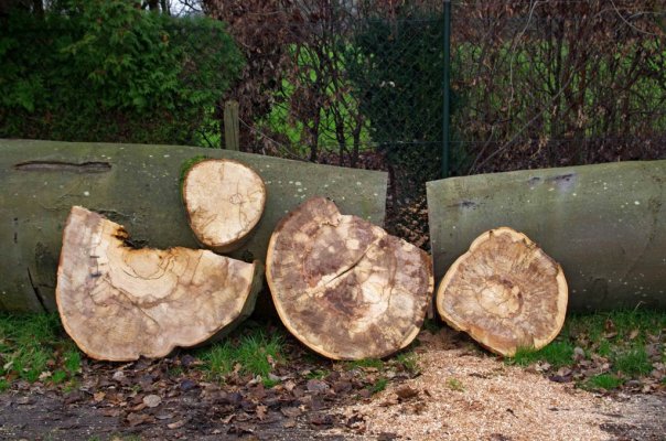

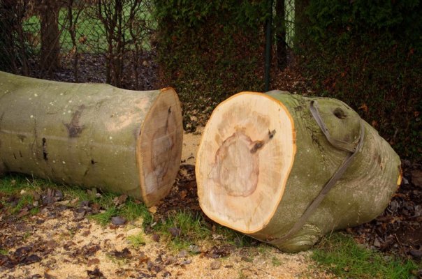

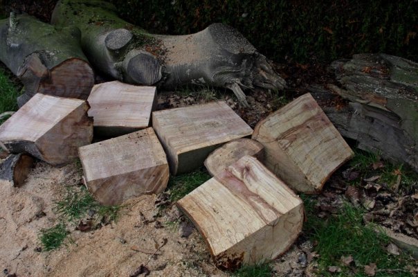

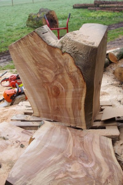

Beuk in december 2021 een paar plakken afgezaagd om te kijken of het al goed is.
Dit naar aanleiding van een tip van een houtdraaier uit Nijkerk.

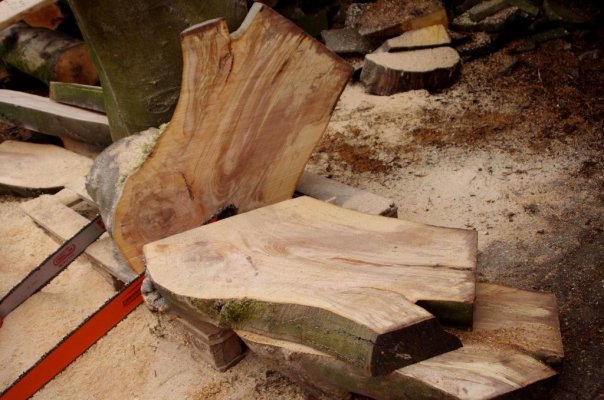

Dit ziet er goed uit.

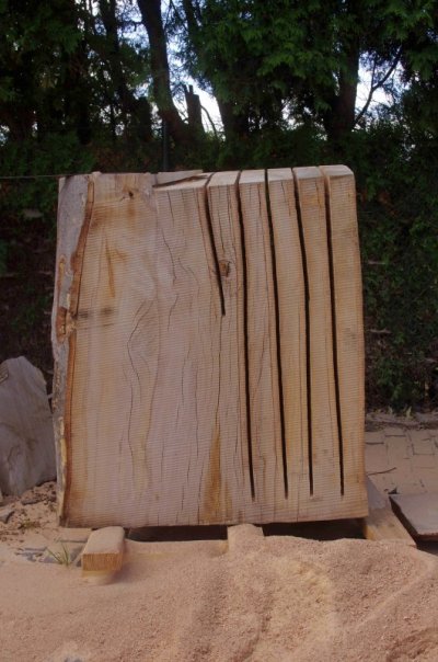

Ik ga de boom in stukken zagen.
1 deel van ongeveer 3 meter lang met een doorsnede van 100cm ga ik in platen zagen van 7 cm dik bij een plaatselijk zagerij.
De rest zaag ik in platen met mijn kettingzaag.
ik heb daar een bld van 90cm bij gekocht met een schulpketting en dat gaat als de brandweer.IMGP6066.jpgIMGP6065.jpg

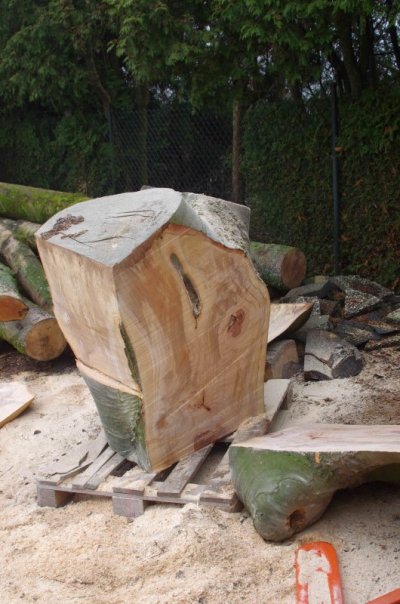

het is ondertussen januari 2022

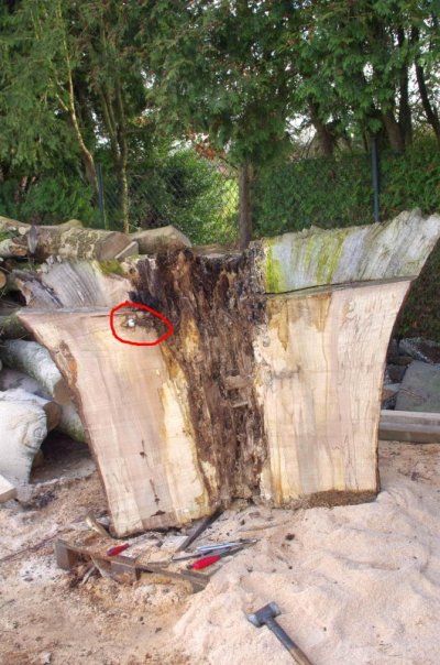

De voet doe is zeker 130cm doorsnee en in het midden zeker 30cm rot

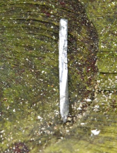

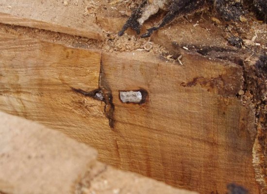

Ik kwam wel een spijker tegen die bijna in de lengte gepakt werd door de kettingzaag, de spijker vloog voorbij, maar er bleven ook nog wat achter.
Ik denk dat die spijker 30cm uit het hart zat.

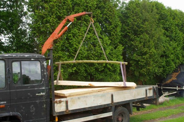

Met dit blok hout had de kraan van de auto toch moeite.
De kraan van de auto is tussendoor kapotgegaan, hydroliekmotor kapot.
Maar alles werkt weer, nog beter als eerst.

Vandaag weer plakken aan het zagen geweest.

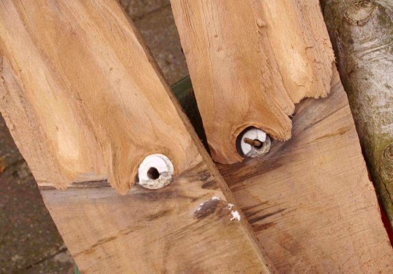

Ik kwam 2 spijkers tegen en een isolator voor schrikdraad denk ik, al zat het wel erg laag.
Ik blijf de ketting slijpen.

Er ligt een esdoorn van 15 meter in de tuin van mijn ouders, waarvan ik deel wil proberen te laten drogen. Ik heb een stuk van 2,5 meter (80cm dik) geselecteerd dat ik zou willen verzagen tot dikke planken met een kettingzaag. De bedoeling is om het hout in later stadium te kunnen bewerken.
Vraag: Heb jij een aanslag gebruikt bij het zagen? OF een alaskan chainsaw mill ? En heb je de stam eerst een jaar laten liggen?
Tips zijn zeer welkom, ik heb geen ervaring met verzagen en laten drogen van hout. Maar ik vind het doodzonde om het in de hakselaar te gooien of op te stoken.

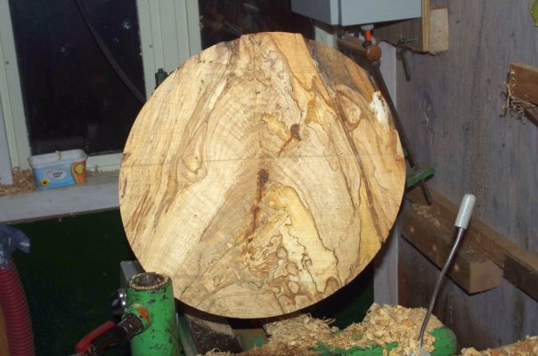

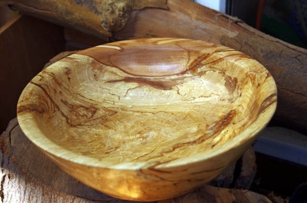

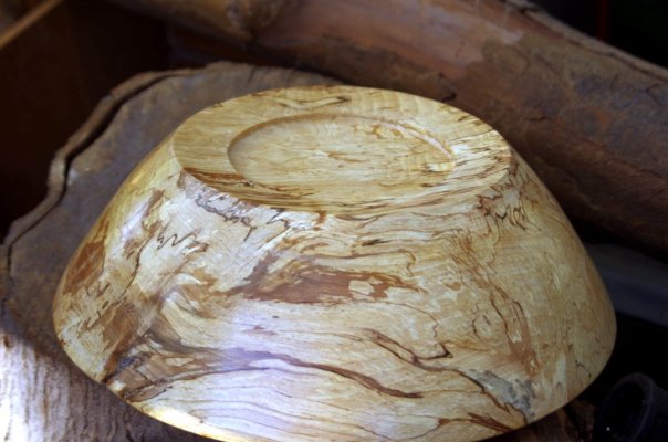

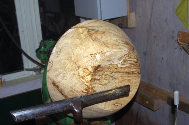

Ik ga weer verder met mijn beuk.

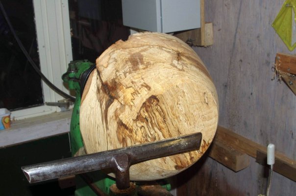

Ik heb vanavond een begin gemaakt met het draaien van een schaal.
Diameter is 38cm en de hoogte is 20cm (als ik mij herinner)
Eerst met de kettingzaag ruw rondgemaakt, schroefplaat erop en op de draaibank.
Met 3 kwartier was de buitenkant rond.
Ben nu aan het uithollen begonnen maar nog geen foto,s van.

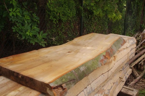

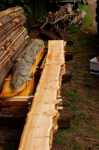

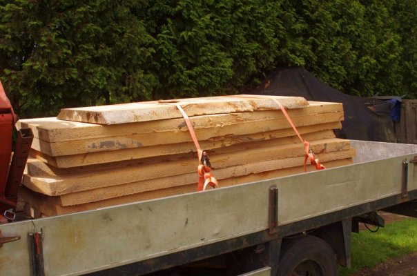

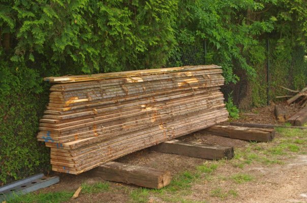

Het stamdeel van 2700cm lang en een stamdeel van 2200cm lang met nog een stel andere stammen naar de zagerij gebracht.
Stamdeel van 2700cm lang is in platen gezaagd van 7cm dik.
Stamdeel van 2200cm lang zijn ze aan begonnen maar we kwamen 3 stukken ijzer tegen, toen zijn we maar gestopt.
Ik ga hem nu met de kettingzaag in stukken zagen.
Bij elkaar 2 vrachten met gezaagd hout.

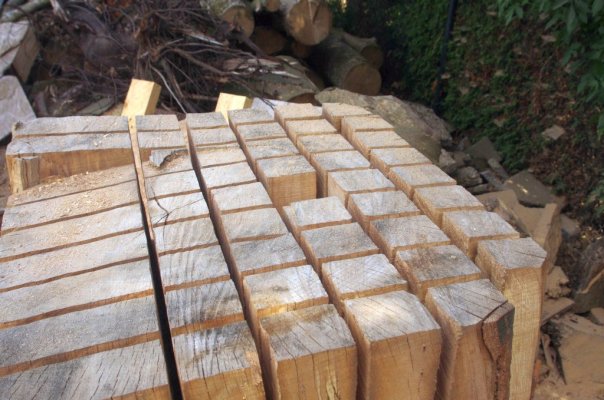

Deze planken zijn 25mm dik.
De hoge stapel is douglas en daarvoor is lijsterbes en daarvoor is Taxus.
De lijsterbes is trouwens ook op 7 cm dik gezaagd.

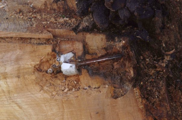

Ben weer eens aan het zagen geweest, kwam gelijk porcelijn tegen met ijzer.
Mijn net geslepen zaag kon ik weer slijpen.
