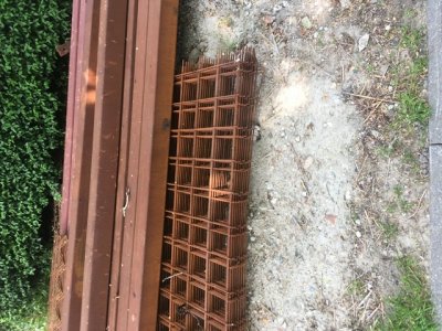

Ik kan je nog wel helpen aan bouwstaalnettten. Zie mijn advertentie hier841F00C2-52B4-4217-85E6-9CAB8122E86B.jpeg
