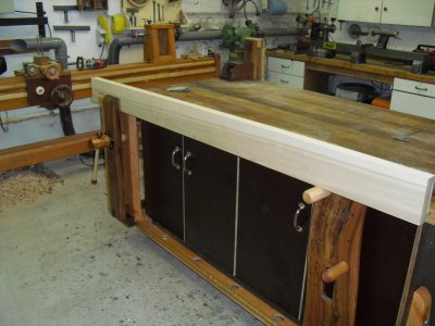

Ik zaag regelmatig (kast)fronten uit betonplex, tot hier toe nog nooit problemen mee gehad. Ik kies wel voor een redelijk homogene plaat, 11 lagen, vulling in Lauan of iets gelijkaardig, geen Chinese plaat gebruiken daar is voor deze toepassing niks mee aan te vangen.
Bijgaand een plaatje van strakke deuren in betonplex.
