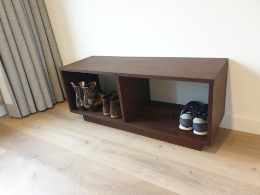

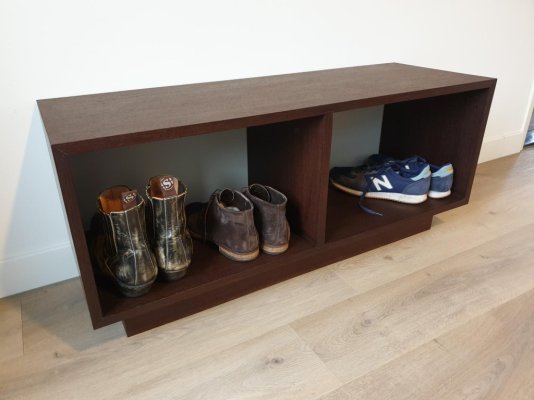

In navolging van de kledingkasten die ik heb voorzien van wengé fronten (Kledingkasten mbv IKEA Metod)
Heb ik van restanten van de gefineerde platen een schoenen/kleding afleg kastje gemaakt. Omdat ik steeds iets nieuws probeer leek het me interessant om hier te werken met hoeken in verstek ipv koude verlijming. En omdat het kantenband bijna op was scheelde dit ook weer.

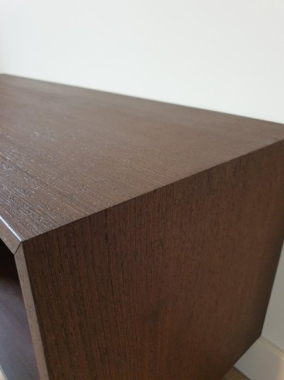

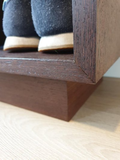

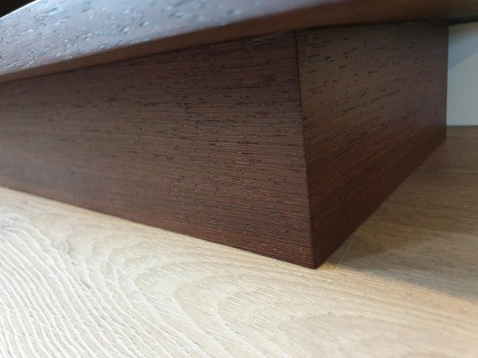

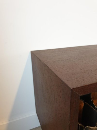

Het resultaat is niet verkeerd, dat wil zeggen de hoeken zijn precies haaks. Maar ik zie toch dat op bepaalde punten de verbinding een beetje open staat. Nu heb ik die aan de minst zichtbare kant geplaatst, maar ik vraag me af waar ik nog winst kan behalen.
Gefineerde plaat denk ik een lastig materiaal, omdat je naderhand bijna niets kan dicht schuren, je kan het randje niet dichtvouwen want dan breekt de fineerlaag. En wengé heeft al de neiging om snel te splinteren.
Ik geen zaag met roltafel, dus doe ik het met een zelfgemaakte slede. Dat is niet ideaal en het lijkt me dat je met een roltafel nog betere resultaten kan krijgen?
Er zitten 3 lamello's per verbinding.
Hebben jullie nog tips of zit ik te muggenziften en is dit inherent aan materiaal en gereedschap?
Redelijk goede verbinding:
Matige verbinding:
