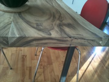

Hoi,
Ik heb een mooie eettafel gekocht, echter onbewerkt. Nu wil ik hem gaan lakken, het liefst met een zo hard mogelijke lak, die zoveel mogelijk de nerf nog laat zien.
Nu heb ik de volgende vragen:
- met welke lak kan ik het beste aan de slag ?
- hoe het best aan te brengen ? (lichtjes opschuren, een dikke laag kwasten, of rollen? of kruislings licht opzetten (van die dingen)
- mijn vriendin zegt dat ik moet wachten tot de lente ivm het weer, maar ik heb een apart kluskamertje (zonder verwarming, dus het kan iets vochtig zijn), is dit ook voldoende?

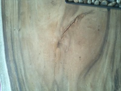

Hier nog een foto van het blad, de verkoper zei dat het wel eiken zal zijn.. wat denken jullie als deskundigen ?

dat lijkt mij zeker geen eik.
Qua afwerking hoor ik hier op het forum veel goede dingen over Osmo Hardwaxolie. Ik geloof dat je dat ook gewoon in je leefruimte kan aanbrengen.
En als je moet wachten tot de lente, heb je wel veel kans op vlekken door morsen etc..
