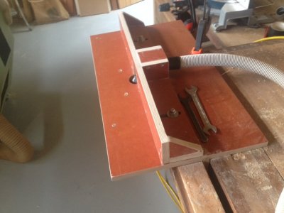

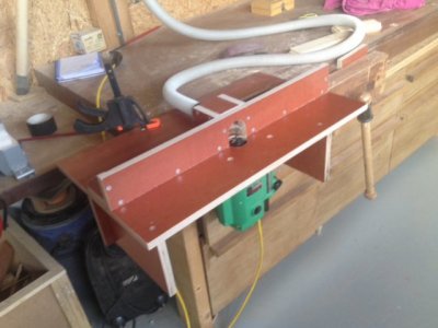

Hoi,
Van het weekend ook eens een Frees tafel met verstelbare geleider in elkaar geflanst ik had toch een frees machine over.
Ik kan de gehele unit eenvoudig pakken en aan mijn werkbank klemmen.
Ook het bedienen, wisselen van freesjes en verstellen in hoogte gaat super eenvoudig.
De stofafzuiging (home-made cyclone) doet het ook erg goed, alleen is net mijn vaatje vacuum geplopt :) , daar moet ik dus nog iets voor vinden.
Maar dit had ik veel eerder moeten doen, wat een gemak!
Groet Koen

Zo'n freestafeltje is inderdaad een groot gemak. Je hebt het mooi simpel aangepakt
De moer kan je nog vervangen door een knop.
Tip: gebruik de volgende keer een onderwerp wat aangeeft waar het over gaat.

Ik heb lang zo'n complete freestafel / kast-combi overwogen maar realiseer mij dat dat ding toch meestal niet gebruikt wordt en voornamelijk in de weg staat. Die dingen meten al gauw 80cm breed en 50cm diep of daar in de buurt.
Er zijn vele varianten met een gedeelde geleider (split-fence) die voor zover ik begrijp wordt gebruikt als je de tafel als jointer wil misbruiken. Weet iemand of dat het enige nut van zo'n geleider is?
Bovenstaande contraptie ziet er lekker simpel uit..
/ R.
Bijtel
31 jan 2012
3.289
339
Goeree-Overflakkee
Een gedeelde geleider is om daartussen de frees te hebben. Om de freestafel voor vlakken te gebruiken moet je de uitvoergeleider "shimmen", iets naar voren verplaatsen.

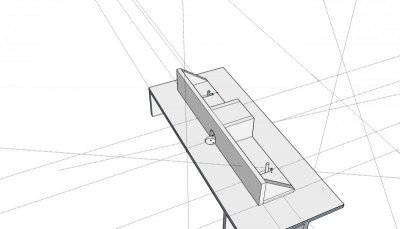

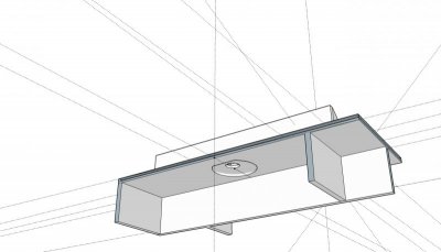

Zou ik heel brutaal mogen vragen of hier een bouwtekening van gemaakt zou kunnen worden. Ik kan heel veel afkijken en heb ook iets hobymatigs (jullie gaan ervan huilen) in elkaar geflanst. maar zou ook heel graag mijn bovenfrees in zo'n houder willen zetten om langere stukken op termijn van een mooie zijkant etc te kunnen voorzien.
koenta
15 apr 2016
68
Hoi hstraat.
Ik had eerst een 3d tekening gemaakt in sketch-up, misschien heb je daar wat aan?
De staande plankjes aan de onderkant zitten op deze wat vreemde/a-symetrische plek ivm met het kunnen klemmen tussen de bankschroef/vijs.
Succes

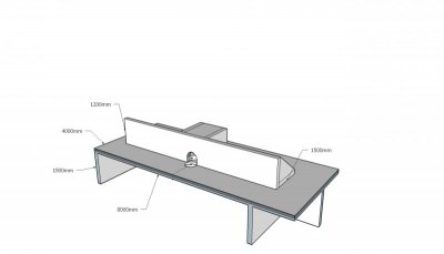

Misschien heel veel gevraagd, de tekening snap ik echter staan er nergens maten bij :) mijn dank zou jouw eeuwige roem zijn als ik het voor elkaar heb thuis.
koenta
15 apr 2016
68
Zo voldoende voor eeuwige roem :) ?
