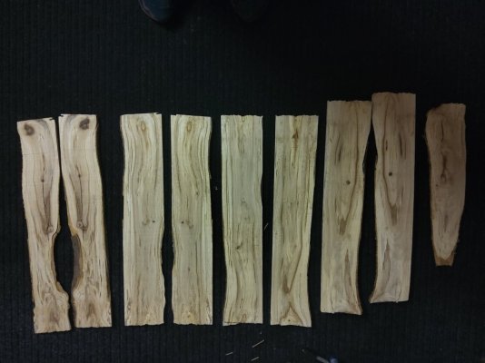

In mijn tuintje stond een klein beukenboompje in de weg te staan. Waar hij stond was ooit de rand van een vijver. Vijver is gedempt. Beukje is blijven staan maar ondanks jaarlijks creatief kortwieken steeds meer een obstakel. Boompje omgehaald, hout laten liggen en nu kortgezaagd.
Het hout heeft van binnen die mooie 'slaap' tekening, dus leuk materiaal om wat kleine snuisterijen van te maken. Wat er recht was aan het stammetje had ik al tot plankjes gezaagd.
Uit de scheve stukken en einde zaag ik nu wat onderzetters, kleine kistjes, en ander gerei.
