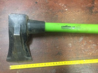

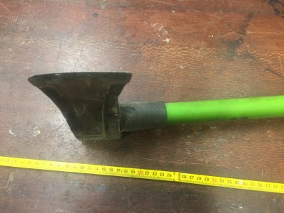

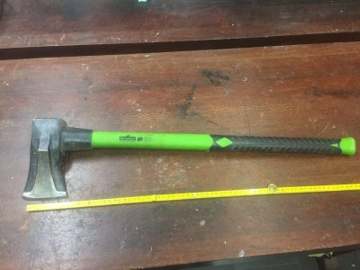

Beste Jurriaan,
Ik gebruik voor de lichte kloof werkzaamheden de kloofbijl van Florabest verkrijgbaar bij de Lidl voor ik meen nog geen 15 euro en deze bevalt me goed niet te licht en niet heel zwaar maar de lengte inclusief bijlkop is 70 cm. Met een kunstof steel Glasfiber??
groetnis, Roeland
ps je kunt wellicht de steel iets inkorten.
