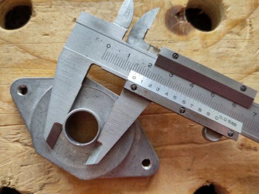

Ik heb een 15,75 mm kopieerring nodig voor de Metabo zwaluwstaartfreesmal. Zou dit overeenkomen met 5/8 inch? Die maat kan ik niet vinden voor mijn Mafell Lo65. Zijn er alternatieven?

Je hebt een 5/8 kopierring nodig. Er zijn universele kopierring sets met amerikaanse maten. Daar zijn voor veel machines adapterplaten voor verkrijgbaar. Je kan ook een bestaande mafell plaat uitboren zodat je de universele kopierringen kan gebruiken.

Bedankt voor de suggesties. Vreemd dat de gemeten maat zoveel van 5/8 inch afwijkt. Ik heb de vraag eerst aan gereedschappro gevraagd. Anders ga ik misschien op zoek naar een universele adapterplaat. Of misschien iemand het laten maken uit metaal of kunststof.

Ze houden bij die mallen altijd een beetje ruimte. Ik denk omdat je anders bij een klein beetje vervuiling al hebt dat je bus vastloopt in de mal.

Ja, je moet alleen niet de metrische set hebben, maar de set in inches. Maar die kan je op bijvoorbeeld amazon voor onder de 30 euro vinden. De kleine afwijking van een paar honderdste per gat, merk je niet in hout. De afwijking stapelt niet. De tussen afstand wordt bepaald door je freesmal.

Waarom twee keer? Als je die bus in je mal zet, hoeveel tussenruimte heb je dan echt? Dus wat voor voelermaat gaat er soepel tussen?

Aan beide kanten van de bus, maar ik heb natuurlijk de diameter gemeten en niet de straal.:censored:
Als de freesmal is bedoeld voor 5/8", dan moet je deze tussenmaat minimaal hebben. Maar ik ga me er later wel meer in verdiepen. Eerst wat onderdelen bestellen.

Ik kan er wel 1 aanpassen voor je mocht je er behoefte aan hebben.
Is zo op te spannen op een doorntje, en dan de buitendiameter iets afdraaien.
