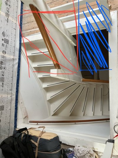

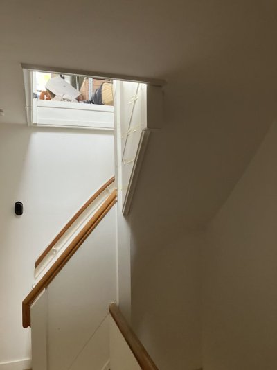

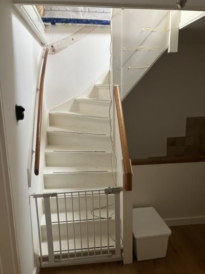

Goedemiddag allen,
Ik wil graag onze zoldertrap aanpassen. Ik zou graag de laatste 3/4 treden nog een kwartslag verder willen laten draaien. (Zoals met rode stift is aangeduid. De blauwe arcering zou dan een aanvulling zijn op de vloer)
Welke werkwijze zouden jullie hierbij hanteren? Ik ben wel een handige klusser maar heb nog geen ervaring met trappen.
Ik dacht zelf aan:
- verwijderen bestaande bovenste 4 treden
- afzagen spil tot niveau bovenste resterende treden
- maken van nieuw segment (betaande uit spil, trapboom en treden)
- bevestigen nieuw segment (spil aan bestaande spul en boom aan nieuwe vloer/bestaande muur
Mocht er iemand in regio Tilburg dit een leuke klus vinden dan sta ik er zeker voor open om het uit te besteden (ik heb nog genoeg andere klussen te doen op zolder ;)).
Bedankt alvast voor de adviezen

Ik zou eerst eens uitzoeken hoe de balken in de vloer liggen. Het lijkt me dat de trap hier tegenaan staat en ze hebben een constructieve functie voor de vloer. Uit je bericht maak ik nu op dat je deze ligger nu deels verwijderd om het rode gedeelte mogelijk te maken. En vervolgens het blauwe constructief te laten rusten op de trap. Om te bepalen of dat kan / mag zou ik een constructeur bevragen.
10.406
3.782
Voor wat je wil, moet deze trap er uit en uit elkaar. Dan moet je de extra treden maken , 2 nieuwe trapbomen en de spil vervangen door een nieuwe die lang genoeg is. En daar moet je de nieuwe nesten voor de treden in frezen. Voor de nieuwe raveling moet de vloer open en afhankelijk van hoe de balklaag ligt moeten daar aanpassingen voor worden gedaan.
Waarderingen: Houtsoort
Bijtel
31 jan 2012
3.330
366
Goeree-Overflakkee
Mijn gedacht is een dwarsbalk van balk naar spil. En een balk van spil naar Raveel balk.
Dat doet suggereren dat je de vloer wilt laten afsteunen op de trap. Dit moet je niet doen. Een constructieve wijziging van de vloer is trouwens vergunningplichtig.
Als je de bestaande trap aanpast, zorg dan dat deze stabiel blijft. Een deel van de trap afzagen geeft een flinke verzwakking.
