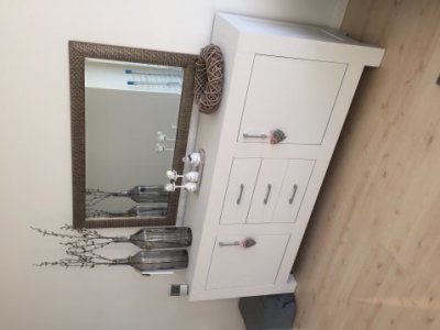

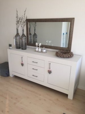

Hier een foto van de dressoir hierop wil ik dus gladde geschaafde gedroogde nieuwe steigerplanken die ik wel ga verven/beitsen in bruin/grijs

Welkom op het forum.
Meubelpanelen zijn zaagselplaten dus die werken niet en kan je verlijmen.
Massief hout werkt dus dat kan je nooit verlijmen op iets anders.
Hout wat (vooral in de breedte) uitzet en inkrimpt door schommelingen in vochtgehalte en temperatuur in de kamer gaat dan barsten.
Massief hout kan je of door houtverbindingen of door schroeven vastmaken maar dan bijv in sleuven (slobgaten) zodat het hout kan werken.
Het is te uitgebreid om hier even in het kort te beschrijven maar als je op het internet gaat zoeken over houtverbindingen en filmpjes op youtube bekijkt dan wordt het allemaal een stuk duidelijker.
En als je weer vragen hebt kan je ook hier terecht.

Soms/vaak is té veel niet mooi
Het hele meubel in steigerhout zetten zal niet mooi zijn
maar als je het beperkt tot bijv. het blad zal mooier zijn én veel eenvoudiger ook
dat kun je (als je de planken onderling verbind) er los op leggen

Het nadeel van alleen verlijmen of verbinden aan de kopse kanten is wel dat het geheel nog wel eens krom kan gaan trekken, ik zag laatst ergens een salontafel waarbij de steigerplanken alleen op de lange kant verbonden waren en dit was bijna een hoepel geworden. Als je het geheel met een aantal dwarslatten or regels aan elkaar maakt voorkom je dit grotendeels. De plakken kunnen nog wel een beetje krom trekken maar doen dit dan afzonderlijk.

Als het hout een beetje vlak is kan je het eventueel proberen te lijmen met High Tack van den Braven, dat blijft flexibel dus dan kan het hout nog enigszins werken. Hoef je ook niet te klemmen, wat gewicht erop is genoeg. Of het op de lange termijn ook goed zal gaan durf ik niet te zeggen.

Ik snap dat we graag iedereen willen enthousiasmeren om hoogwaardig meubels te maken. Maar als ik goed denk te lezen wat de TS wil zou ik het eenvoudig houden en de steigerplanken er opleggen in een lijmkit zoals polymax of hightack. Hier even wat zwaars op leggen en laten uitharden. Andere opties is ze van binnenuit aan de kast schroeven. Eventueel de gaten in de kast groot voorboren en bolkopschroeven met ringen gebruiken zodat het hout kan werken.
