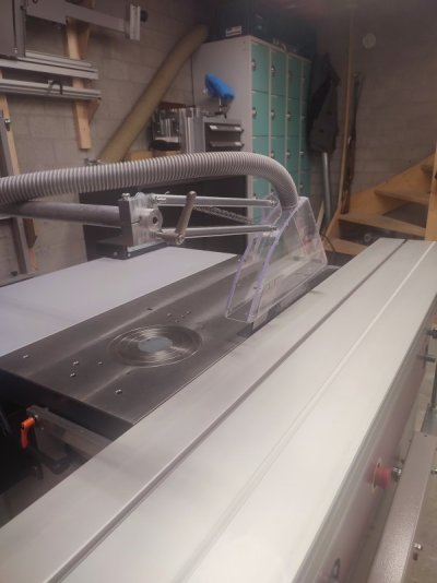

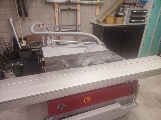

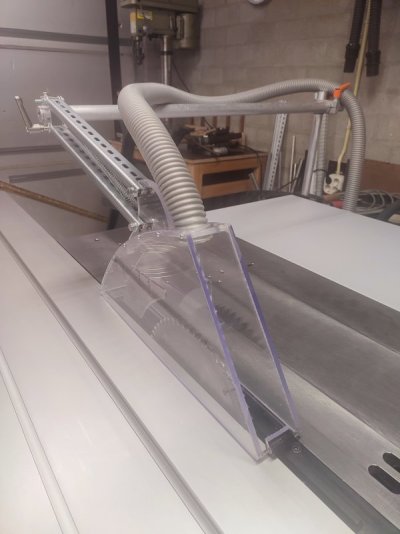

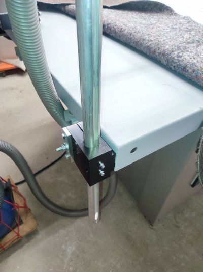

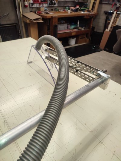

Ik ben de laatste 2 weken aan het knutselen geweest om een bescherm kap te maken die niet aan het spouwmes bevestigd is.
    124,2 KB · Weergaven: 120
    61,3 KB · Weergaven: 111
    59,5 KB · Weergaven: 102
    112,7 KB · Weergaven: 97
    77,4 KB · Weergaven: 117

Kun je iets meer vertellen over de constructie en de gebruikte materialen? Heb je alles zelf gemaakt of heb je ook bestaande onderdelen gebruikt?

Ben er ook mee bezig geweest, maar vond de kap maken nogal een ding. Ben erg benieuwd hoe en waarmee je ze verlijmd hebt.
Hoe is de afzuiging als je de zaag op 45 graden zet?

Hoi allen ik heb niet een exacte materiaal staat bij gehouden. Merendeel van de spullen zijn afkeur op mijn werk. De kap is deels geschroefd en deels gelijmd , met tien seconden lijm van loctide 401.
De kap vorm is geïnspireerd op de felder format kap. Ik heb er nog niet mee gezaagd en moet de preciese plaats van de arm nog bepalen.

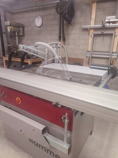

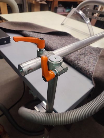

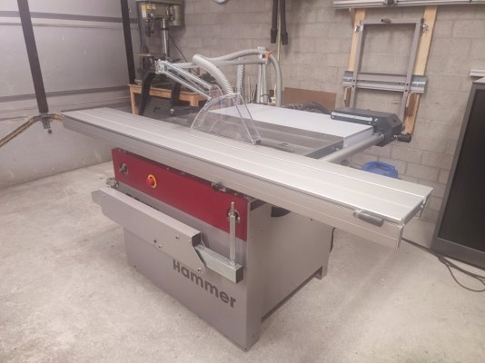

Hallo allen ik ben al geruime tijd bezig met hout bewerken. Na dertig jaar heb ik mijn Robland k31 verruild voor een Hammer B3 . Deze heeft de bescherm kap aan het spouwmes zitten dit kan handig zijn echter was erg gewend aan de konstruktie van de Robland. Vandaag de laatste aanpassing gemaakt een zwaardere veer zorgt nu dat de kap op hoogte blijft. Grz

Zie hier het resultaat ik kan geen video bestand uploaden dus enkele foto,s
    66 KB · Weergaven: 57
    63,4 KB · Weergaven: 57
    82,1 KB · Weergaven: 62
