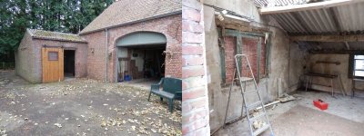

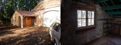

Enige jaren geleden besloot ik dat het tijd werd om het oude werkplaatsje van mijn vader zaliger een opknapbeurt te laten geven; al was het maar omdat het dak op instorten stond en lekte. Nadat de timmerlieden weer vertrokken waren was het getransformeerd van dit:
Naar dit:

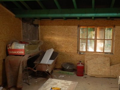

Buiten prima in orde dus, maar binnen was er niet echt veel veranderd. Toen mijn vader nog leefde was het zijn werkplaats annex opslagplaats. Er stond een werkbank en al zijn handgereedschap, maar ook tuingereedschap zoals een grasmaaier, kruiwagen en kettingzaag. Allemaal wat chaotisch, maar mijn vader kon er blindelings alles vinden. En hoewel ik zelf nog niet wist wat ik eigenlijk met deze ruimte aanmoest omdat ik mezelf bepaald niet als klusser of handige harry zie (mijn forumnaam is NIET ironisch bedoeld) vond ik toch dat ik het binnenin wat moest fatsoeneren, te beginnen met de muren.

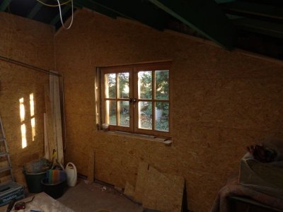

Na wat rondzoeken besloten OSB-platen te gebruiken omdat dit het goedkoopst was en me ook het makkelijkst leek. Om even een idee te geven van hoe weinig 'klusser/houtbewerker' ik was: mijn enige elektrische gereedschap op dat moment was een klopboormachine van Bosch. Speciaal voor dit project kocht ik een Makita schroefmachine terwijl ik een handcirkelzaag leende van mijn zwager.

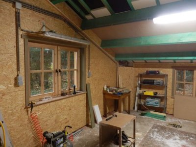

Alle muren bekleed met OSB-platen (en achteraf prijs ik me gelukkig dat ik destijds de moeite heb gedaan om er gelijk ook isolatie tussen te steken), en er gebeurde iets opmerkelijks: ik kreeg er zowaar plezier in en kreeg meer en meer zin om er echt iets moois van te maken. Ondertussen had ik al wat gereedschap bijgekocht zoals een eigen handcirkelzaag en een bovenfrees (nodig om op bepaalde plaatsen de OSB-platen in elkaar te passen), zij het tweedehands en van goedkope merken, maar ze voldoen tot op heden nog altijd prima.

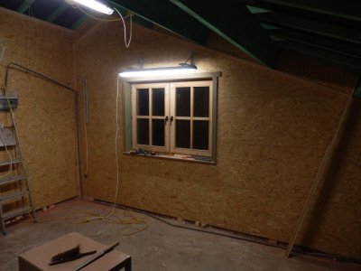

Ramen afgekast met MDF en een eenvoudige multiplex-plank als vensterbank. Ziet er toch weer wat strakker uit...

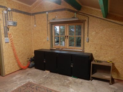

Elektricien is langsgeweest en heeft volledig nieuwe bedrading, stopcontacten en schakelaars geïnstalleerd. Begonnen met isoleren van het dak en dichttimmeren van het plafond met 7mm MDF.

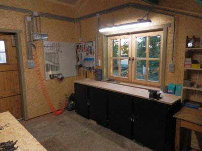

Deze koelkast kon ik op het werk redden van de afvalcontainer en leek me ideaal om te gebruiken als werkbank.

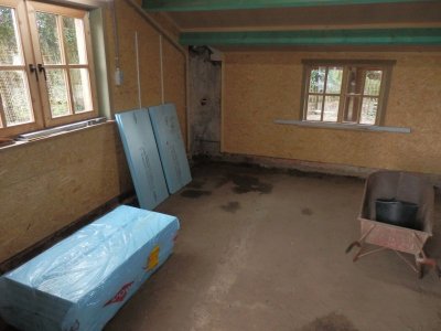

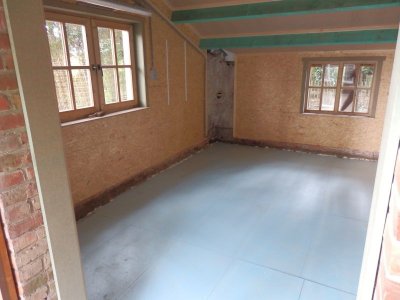

Werkbank geïnstalleerd en alle gereedschap heeft ongeveer een plaatsje gekregen. Toch was er iets wat me irriteerde: de vloer. Toen deze plaats nog meer een berghok was was de primitieve betonnen vloer (wat eigenlijk een dun laagje cement over bouwpuin was) goed genoeg maar nu ergerde ik me meer en meer aan het vuile uiterlijk, om nog maar te zwijgen over het feit dat het nergens vlak was. Bovendien bleek er ook vocht langs de vloer omhoog te komen.
De knoop doorgehakt: werkplaats weer leeggehaald en uitgegraven voor 15cm gewapend beton + 5cm isolatie. De plaatsen waar het vocht omhoog komt zijn duidelijk te zien...

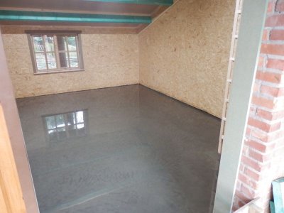

Laat die betonmixer maar komen!
Betonmixer leeg en weer weg, werkhuisje vol met gepolierde beton!

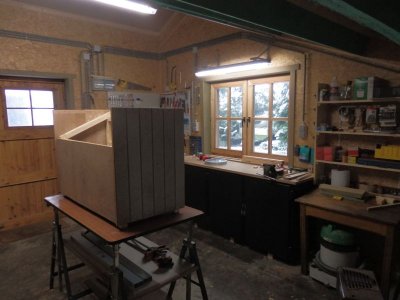

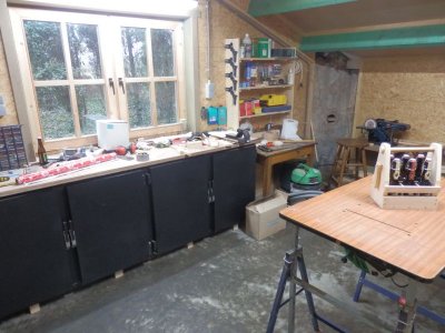

Enkele maanden later, en alles weer geïstalleerd. Ondertussen weer wat (tweedehands) gereedschap bijgekocht zoals een stofzuiger en een schuurmachine. Onder het tafelblad rechts hangt een (ook tweedehands) Hitachi C9U2 waardoor ik nu een rudimentaire tafelzaag heb. Niet te vergelijken met een echte tafelzaag uiteraard, maar ik kan nu tenminste al planken op breedte zagen...
Februari 2017. Binnen bij het kacheltje wat klussen terwijl het buiten sneeuwt. Kan het nog gezelliger? :)

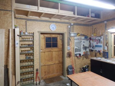

Eind november 2017. Optimaal gebruik proberen te maken van de ruimte door een schap boven de deur voor stockage. Bedoeling is dat er nog schuifdeurtjes voor komen, nog eens bekijken hoe ik dat aanpak.

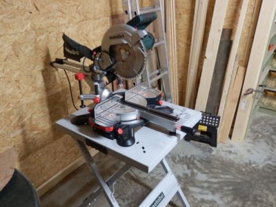

Nieuwste aanwinst! Lang getwijfeld of ik een verstek/afkortzaag zou kopen maar uiteindelijk de knoop doorgehakt. Deze Metabo KGS 254M leek me qua prijs/kwaliteit ideaal voor mijn (bescheiden) noden...
Eventuele toekomstige projecten zijn nog een 'Jay Bates'- miter station en -wanneer mijn kunde en zelfvertrouwen groot genoeg zijn- een stevige werkbank, als een soort van rite of passage. Maar alles op zijn tijd...
