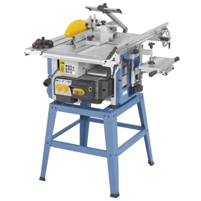

Goedenavond mede houtbewerkers!
Sinds een tijdje ben ik bezig met houtbewerken. Ik maak van alles wat, net waar ik zin in heb of water nodig is bij ons thuis of in ons restaurant.
Het loopt ook steeds meer uit de klauwen, net 15 bijzettafeltjes en een schommelbank van douglas gemaakt. Dit alles in mijn veel te kleine schuurtje.
Ik loop tegen de grenzen van mijn huidige apparatuur aan en zou graag een iets betere kwaliteit tafelzaag dan mijn huidige aldi willen kopen.
Ook een tafelfrees zou fijn zijn, ik doe nu alles uit de hand.
Tijdens mijn zoektocht kwam ik de volgende machine tegen: de Bernardo CWM 150.
Heeft iemand hier ervaring mee?
Met vriendelijke groet,
Pieter

Compact is het zeker, als dat is wat je zoekt. Ik ken het niet, maar ik heb ooit een emcostar gehad, heeft bijna dezelfde mogelijkheden en ook goed uit te breiden. Als te koop op marktplaats ben je zeker voor minder dan de helft kwijt en heb je goede kwaliteit.

Bernardo is een doorschuiver. Ze laten machines maken die dan met hun merk gelabeld worden. Op zich is daar niks mis mee, als hun specificaties en kwaliteitscontrole goed zijn. Maar mijn indruk is dat hun reputatie niet helemaal top is.
(Als je de plaatjes van vergelijkbare machines naast elkaar legt zie je dat er heel veel overeenkomsten zijn - uit dezelfde fabriek is dan de conclusie.)
(Als je zelf ook doorschuiver wilt worden: de lat ligt niet erg hoog. Voor sommige machines hoef je maar een container vol te bestellen om daar je eigen merk op te laten plakken… Informatie te verkrijgen via de Chinese ambassade!)
Waarderingen: Wim Kluck en CulZa

Ik weet niet of het een fabriek is. Ik dacht dat het een eigenmerk van VSA is (van spijk argenturen) of ze zijn agent/voorraadhouder van dit "merk"
Daar heb ik in het verleden zaken mee gedaan. Niet met dit merk. Ze waren ook dealer van Bott betra en ook nog ander kwaliteitsmerken. Naar mijn mening kun je geen fatsoenlijke combi maken voor deze prijs. Ik heb zoiets overgehouden van een ander chinees merk. De zaag was top maar de roltafel viel niet af te stellen.
De vandikte bank werkte hiervan ook goed. De rest was nauwelijks te gebruiken, rare plek of te tijdrovend om om te bouwen.
Vraag of je het ding mag testen dan kun je zelf een mening vormen.
Waarderingen: Koos en CulZa

Een van de mogelijke alternatieven is een tweedehands kity combinatie machine op mp

Bernardo zit in Oostenrijk en ze maken serieuze machines. Bernardo.at
Ik weet niet of de machine die je noemt een ' chinese doorschuifmachine' is , zoals anderen schrijven.
Ik denk niet dat zo'n bedrijf zijn naam te grabbel gooit door slechte spullen te leveren. Natuurlijk is er verschil tussen professionele apparatuur die dag in dag uit wordt gebruikt en apparatuur voor de hobbyist.
Hierbij de catalogus van de combinatiemachines.

Het is een dozenschuiver, PWA Handelsges.m.b.H. volgens de gelinkte folder. Ze produceren niets, ze kopen in China en schuiven dus idd gewoon door.
Zou zeker niet mijn eerste keus zijn, de eerder genoemde compacte machines heb je dan veel meer plezier van, dat is geen spul uit de wegwerpmaatschappij maar gewoon degelijk en duurzaam.

Ja, je hebt gelijk. Dat was mij niet bekend.

Dit wil nog niet zeggen dat alle machines slecht zijn. Volgens mij hebben ze betaalbare vlak en vandikte banken met die kleine wisselmessen. Daar heb ik wel eens goede YouTube filmpjes van gezien. Weet natuurlijk niet of dit pure reclame is.

Onder het mom beter laat dan nooit, nog een reactie van mij. Bernardo is zo'n leverancier waar je goed moet kijken. Ik denk dat zo'n kleine combi machine niet veel gaat opleveren, want om dat echt goed te doen, hangt er nogal een fors prijskaartje aan. Ik denk dat je tegenwoordig niet snel een kleine combi machine vindt, waar je niet steeds van moet controleren of alles nog haaks is e.d. De machines van vroegah (zoals Kity) is natuurlijk een ander verhaal.
Maar Bernardo heeft ook goede machines, in relatie tot de prijs die je ervoor betaald. Heb zelf sinds 1,5 jaar een AD260S VVD met spiraalas en na enige instelwerk (maar dat moet bij iedere machine gebeuren), komen daar mooie vlakke en parallelle planken uit.
Kijk vooral ook eens op de fora bij onze Duitse buren (als de taal geen belemmering is), daar zijn genoeg draadjes te vinden over Bernardo. Natuurlijk zijn er de mensen die een machine pas goed vinden als er een Hammer, Felder, SCM, etc. label op staat, maar dat is natuurlijk wel een categorie met een heel ander budget.
Ik ben nu aan het kijken voor de FKS1600N. Die schijnt toch aardig te voldoen, vooral de parallelgeleider ziet er solide uit en op de Duitse fora zie ik overwegend positieve reacties uitgezonderd de Merk fans, maar die neem ik toch iets minder serieus in de regel. Je hebt ook zeker geen Festool nodig om een plank recht door te zagen.
Als je geen ruimte hebt voor de grote machines (of het budget), kijk dan toch eens naar losse kleinere machines, evt wat oudere zoals Elektra Beckum (niet de latere die door Metabo zijn maakt, maar de groene uit Meppen), Kity, Inca daar is ook best wat in te vinden en er zijn altijd slimme oplossingen te bedenken om plaats te sparen (flip-over kastjes op wielen bv. Kijk maar eens op Youtube).
Mocht je deze machine toch aanschaffen, dan zijn we natuurlijk allemaal heel nieuwsgierig naar je ervaringen :)

Ik heb me ook wel verdiept in Bernardo, maar toch wel een beetje mijn twijfels. Ze maken machines die vele duizenden euro's kosten, en voor een hobbyist kan het best interessant zijn. Maar: toen ik een Bernardo kolomboor vergeleek met een (naar ik dacht) Optidrill, toen bleek dat die Bernardo echt vele kilo's minder woog. En dat geeft me dan toch het gevoel dat er onderhuids nadrukkkelijk op kosten wordt bespaart.

Ik ben zelf in bezit geweest van een Bernardo formaatzaagje. Klein handzaam model met een serieuze roltafel en net genoeg capaciteit. De machine kwam duidelijk uit china; een groot aantal onderdelen is exact hetzelfde als bij de HBM variant. Daarnaast weet ik nog dat de machine overeenkwam als die bij een ander merk. Ook hun ouder model vvd is dezelfde als bij HBM.
De machine was duidelijk niet ontworpen op serieus gebruik. Hij liep constant uit zijn parrallel en vlakte instelling als je er iets zwaarders op legde dan een melamineplaatje. De motor had 3000w maar leek wel op een 1500w motortje (ook met goed zaagblad). De behuizing was te licht uitgevoerd en had geen stelpoten oid. HAls de machine niet op een perfect vlakke ondergrond stond dat was hij veels te flexibel. Ik zou Bernardo ten alle tijden afraden als je lang plezier wilt hebben van een machine. Ik was meer bezig met instellen dan met houtbewerking.

Duidelijke.antwoorden allemaal.
Ik ga voorlopig op zoek naar een goede compacte zaagtafel en een frees om in te bouwen.
Het heeft geen haast, neem nu eerst even de tijd om andere opties uit te zoeken.
Het is denk ik een geval van "lijkt het te mooi om waar te zijn dan is het dat waarschijnlijk ook"
Nogmaals bedankt voor jullie input!
