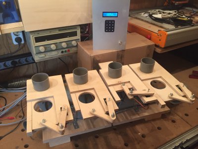

Hallo Allen,
Na een forse hernia ben ik de draad van mijn projecten weer wat aan het oppakken en ben verder aan het knutselen aan een systeem voor automatische blastgates. (zie ook Metalen blast gates 63mm - In Nederland verkrijgbaar? ).
Ik heb zelf blastgates gemaakt en het werk op zich ook al heel aardig maar ik denk dat de schuiven nog wel wat soepeler moeten kunnen glijden. Nou zijn er veel middelen om hout in te vetten o.i.d. maar ik heb geen idee wat er goed kan werken met het berkenmultiplex dat ik heb gebruikt. Ik denk aan bijenwas maar wellicht hebben jullie andere suggesties voor me? (ik heb nog niets in huis dus kan ook niet even wat proberen).
hierbij ook even een foto ter verduidelijking

betonplex heb ik ook aan zitten denken maar ik heb de boven en onderkant verlijmd. ik ben bang dat de schuif er dan te strak in komt. schuren zou dan weer ten koste gaan van de gladheid.
De besturing werkt voor 85%, zodra ik het allemaal werkend heb zal ik een post plaatsen met wat meer foto's en uitleg. ook de code wil ik dan best delen.

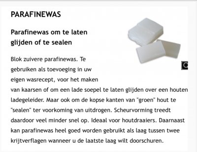

parefine even snel er over heen met een kaars en dan een tijdje uitpoetsen met een hand houtkrullen
je moet echter alleen de schuif doen of alleen de sponning niet beide

Mogelijk je mechaniek herzien. Misschien is dit ook nog wel efficiënter te maken.
Blastgates hoeven niet zover dicht als ze nu zijn waardoor de hoeken die je mechaniek maakt ook wat gunstiger wordt. Ook mechaniek zo “los”/“glad”.”glijdend mogelijk maken.
En als we dan toch kijken naar mechaniek. Waarom geen ronde schijf overwegen die om de motor draait? (Met aan 1 kant de pijp) (denk aan een revolver met maar 1 kamer). Zou dat wat zijn?
Superkees
17 aug 2017
2.185
447
Maak de hoekjes van de schuiven rond. Door de beweging van het mechaniek, gaan ze nooit keurig recht naar beneden.
