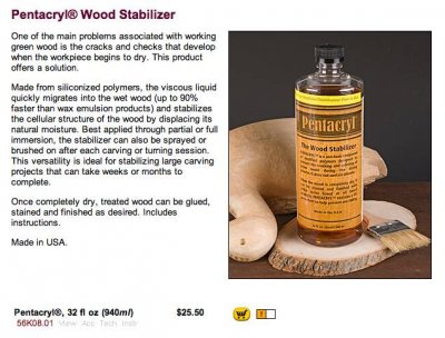

En dan gebruik je hout zo vlug mogelijk en houd het hout in een plastic zak waneer je het niet aan het bewerken bent, of gebruik was of dit soort product, het word hier gebruikt word bij carvers, Pentacryl trekt in het hout in plaats van het vocht dat er uit gaat, Ik weet niet of het veilig is met voedsel contact.
