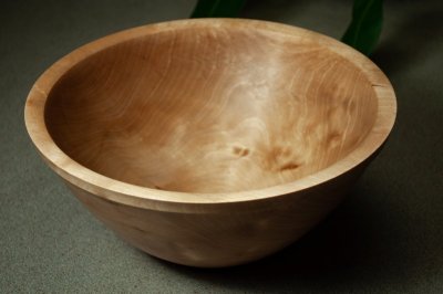

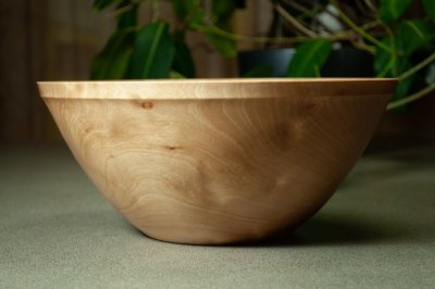

Op de cursus schalen draaien bij Ronald Kanne heb ik een Berken schaal voorgedraaid en die mee naar huis genomen. Hij is nu af, plm 25 (dia) * 11 (hoog) * 1 cm (wand). Afgewerkt met minerale / paraffine olie zodat hij als sla schaal gebruikt kan worden. Het bovenrandje vind ik aardig geworden.
Fijne cursus trouwens waar ik best veel heb opgestoken. Wat nog een beetje lastig blijft is de laatste snede (binnen) in een keer dun van boven naar beneden.
Ben een beetje aan het worstelen om goede foto's gemaakt te krijgen maar deze twee kunnen ermee door.

Ziet er toch in het geheel niet verkeerd uit. Misschien heeft Ronald het niet vermeld maar er zijn ook nog schrapers en schuurpapier. Maar die heb ik nooit nodig.:eek::eek:
