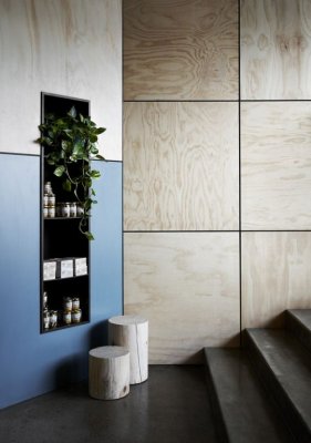

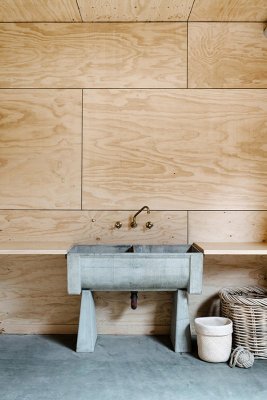

Graag zou ik een berken multiplex plaat in de keuken tegen de muur
bevestigen, zonder zichtbare vijzen oid. Hoe moet ik dit realiseren?
Bedankt!
Ter illustratie enkele fotos (hoeft niet per se met voegen)

Dat op die foto's lijkt mij geen berken multiplex, maar het zal om het idee gaan.
Gewoon met montagekit.

Wat je op de foto's ziet is vuren multiplex/underlayment.
Berken multiplex zal een wat strakker uiterlijk geven, daarnaast zijn de zaagkanten vaak mooier. Goede keuze dus.
Overigens is dit niet de meest brandveilige wandbekleding vergelijken met een gips- of fermacellplaat.

Het is een baksteen muur met gips dat niet meer zo mooi is. Ik ga nu voor de keuken een volle plaat gebruiken,
maar in de toekomst wil ik een wand met voegen bekleden. Vandaar de foto's met voegen, dan weet ik ineens
hoe beide in zijn werk gaan.
Denk dat ik voor de volle plaat montage kit ga gebruiken en voor het project met voegen het systeem
van richels en tacker ga toepassen.
Wist ook niet dat het op de foto's vuren hout was, kan je dit herkennen omdat er meer vlam inzit?

Wat op de foto's te zien is wordt ook wel verkocht als 'radiplex'. Inderdaad ook bekend als underlayment, vuren multiplex, heeft dezelfde witgele kleur als vurenhout en inderdaad vlammen en noesten.

Ik denk dat in het voorbeeld gebruik is gemaakt van een gevelsysteem, dus metalen regels/profielen waarop de platen vastgeklikt worden. Je kunt iets dergelijks namaken met behulp van de 'klikkers' die voor plinten gebruikt worden.
