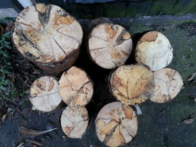

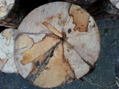

Ik heb wat mooie stammentjes berk met slaap geproduceerd......
En is aardig gelukt....
En nu kijken wat ik er van ga draaien...

Ziet er mooi uit!
Zo heb ik nog een populier hangen in een singel.
Zal ook al wel een beetje slaap hebben.

op een vochtige plek leggen. Met eiken of beukenblad er over heen en eventueel paardenmest erop. En zorgen dat het vers hout is.....
Berk moet je mee oppassen...dat gaat vaak te snel waardoor het bros wordt. Ik heb ook net wat esdoorn weggelegd, over een half jaartje eens kijken.

Ja ze gewoon buiten laten liggen en het liefst onder blad zodat het kan broeien....
Je kunt ook bier, paardenmest en bladeren mengen de stam insmeren en lekker in een plastikzak laten broeien...
