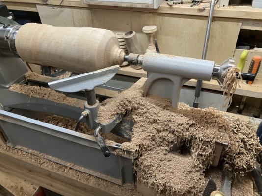

Afgelopen Pasen bij @dehoutdraaierij een wat groter stuk berken gekocht om weer eens een vaas te draaien. Heb in tussentijd enkele andere klussen gehad die wat groter waren en amper ruimte en tijd voor de kleinere uitprobeersels.
Eerst tussen de centers ingespannen om een voet aan te draaien.
Omgedraaid en ingespannen in m’n nieuwe C1 klauwplaat met hoge bekken en gelijk maar rondgedraaid met de afruwguts.

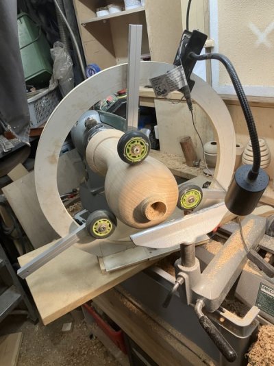

De vorm erin gedraaid, maar in m’n enthousiasme is daar weer geen foto van 🤬.verder ging het met het opbouwen van m’n bril… en uithollen maar…..

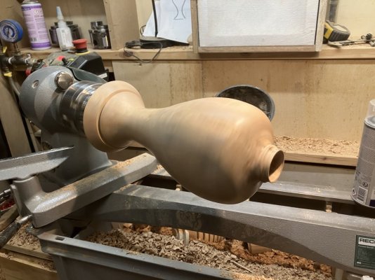

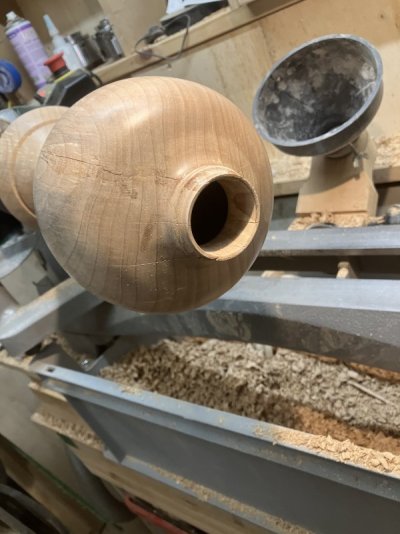

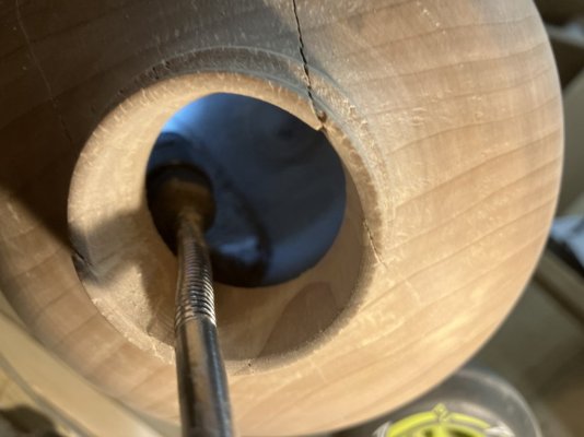

Ben je lekker bezig en je wilt tussentijds een keer kijken kom je tot de ontdekking dat er scheurtjes ontstaan.
Eerst maar wat gaan drinken.
Na de koffie terug gekomen blijken de scheuren gekrompen te zijn.
Conclusie als het hout warm wordt zet het uit en als het afgekoeld is krimpt het weer.
Wel ervaar ik dat dit stuk hout redelijk droog is, er komt zeer droog snij-en schraapsel uit. Vermoedelijk zorgt dit ervoor dat de buitenkant redelijk warm wordt.
Overgestapt op een andere beitel met een snijkop van Woodcut erop.
Dat scheelt een slok op een borrel…. de warmteontwikkeling is beduidend minder.
Het kwaad was al geschied dus maar heel erg voorzichtig verder onder het motto “ klapt ie dan klapt ie”.
Uiteindelijk de scheurtjes geïnjecteerd met dunne Ca lijm aan de buitenkant en de activator vanaf de binnenkant.

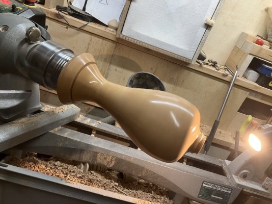

Toen alles gepolijst was met een acryl spuitlak afgewerkt (10 lagen) bij een draaiende bank.IMG_7550.jpeg

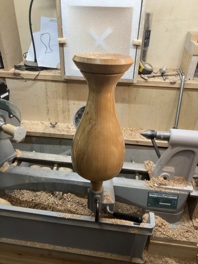

Een hulpstuk gedraaid om de vaas om te spannen en het voetje af te draaien.

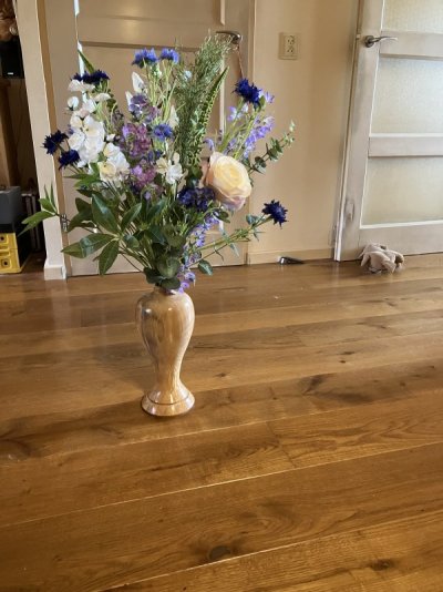

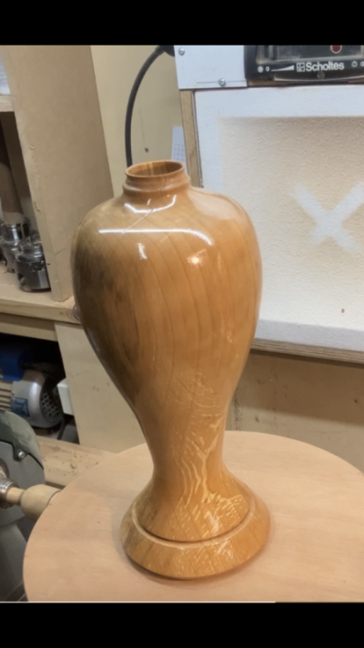

Smaken verschillen nu eenmaal, het was eigenlijk een dubbelzijdige versie bedoeld, maar door de ontstane scheurvorming durfde ik niet ook nog eens aan de andere kant uit te hollen.Op de één na laatste foto zie je wat dan ongeveer het model had moeten worden

Waarschijnlijk zaten die scheuren er al in voordat je begon. De eerste (5) cm van een stuk hout kan je meestal als verloren beschouwen, tenzij het uit een balk gezaagd is. Bij het draaien zetten die scheuren zich en worden zichtbaar. Niets aan te doen, tenzij afzagen of dichtlijmen.
Waarderingen: John1969
John1969
10 jul 2023
1.961
1.273
‘s-Hertogenbosch
Scheuren waren op het kopse vlak niet zichtbaar, maar kwamen pas toen ik begon met het uithollen bij een diameter groter dan het gat… dus onder de rand
