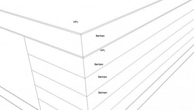

Heeft iemand ervaring/kennis van hoe berken muitplex te lijmen op de zicht kant van (wit) HPL?
Zie afbeelding.
De bovenste laag is een plaat Berken Laminate, dus 2 zijdig wit HPL.
Welke lijm te gebruiken?

Contactlijm zou je kunnen gebruiken. Als je de zoekfunctie gebruikt, dan vind je er veel meer info over.

(Eveneens) Deuvelen? Je weet toch nooit hoe goed die HPL vastzit aan de moederplaat?
