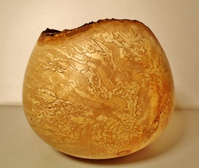

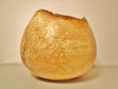

De afgelopen dagen bezig geweest met deze (gedeeltelijk) vervuurd Berken Pot.
De stam heb ik inmiddels 1 jaar hier liggen en deze pot is aan de dunste kant van de stam afgezaagd.
Omdat hij nog niet helemaal droog is staat hij nu (ondersteboven) na te drogen, en daarna ga ik hem van een olielaag voorzien.
Diameter 46cm
Hoogte 39cm
Wanddikte 10mm

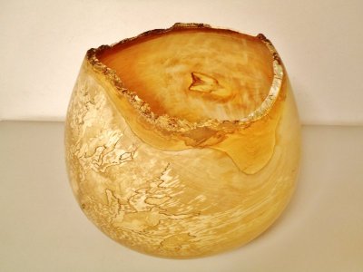

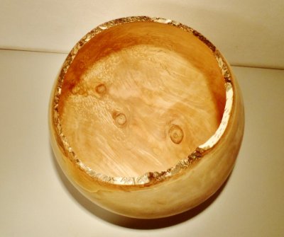

Hier is goed te zien hoe dik de schorsrand is, Ik ben benieuwd of hij blijft zitten ik heb dit met Berk nog niet eerder gedaan.

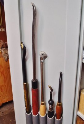

Kan je nog wat meer vertellen over het gebruikte gereedschap en zo?
Ik kan daar zeker over vertellen Nico.
Op de volgende foto zie je 2 uitholbeitels die ik hiervoor gebruikt heb.
Helemaal links de Pro-Form van Wood-cut (tegenwoordig te koop bij De Houtdraaierij), je kunt hiermee echt veel hout snel afnemen mits de draaibank genoeg p.k's. heeft.
De 2e van links is de zware Kelton Tool waarmee je echt diep kan komen.

Die laatste beitel in je uitholbeitelrek is dat een Simon Hope beitel?
