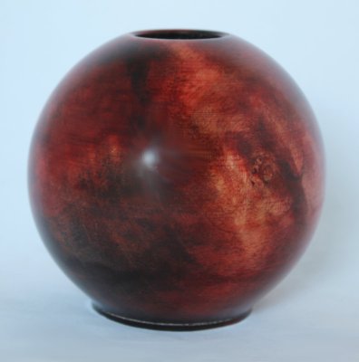

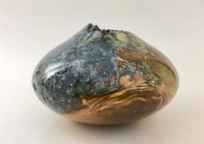

Heel erg mooi, maar zo gemakkelijk kom je hier niet mee weg...
Dit behoeft uitleg hoe je het hebt gekleurd, want hier hoop ik iets van te kunnen leren.

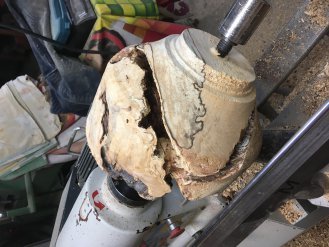

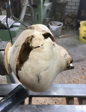

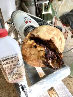

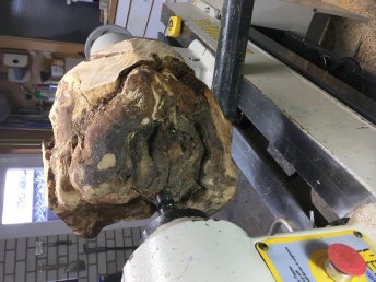

Het aanvangstuk Berken Burl.
Hier zie je de Woodharderner die ik heb gebruikt omdat het hout op veel plaatsen erg zacht was.
Omdat de houtkwaliteit erg slecht was heb ik hier mijn nieuwe bril (die nog niet helemaal klaar is) mooi kunnen testen.

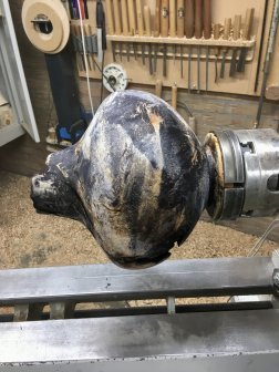

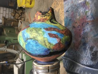

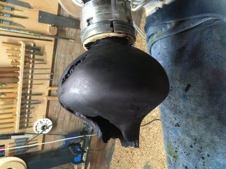

werkstuk is hier klaar om de "kleurendoos" te gaan gebruiken.
Eerste kleur (als je zwart kleur mag noemen) zit er op.
Daarna ga ik schuren naar behoefte.
in de zachtere delen van het hout is de kleur dieper ingetrokken en zal daar achterblijven.

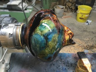

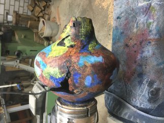

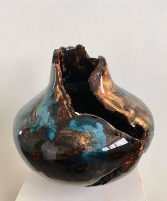

Inmiddels heb ik hier een aantal kleuren verwerkt.
Tussendoor regelmatig geschuurd (om kleuren af te zwakken).
Ook kan je met ethanol de kleuren afzwakken of vloeiender in elkaar laten overlopen.
Ik heb hier in vlakken gewerkt met verschillende kleuren.
soms hebben vlakken meerdere kleuren over elkaar.
Dat is echt gevoelsmatig spelen met kleuren.

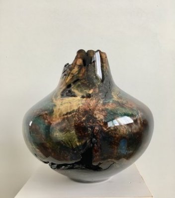

Nu is de eerste basislak aangebracht.
Op dit moment, als de lak nat is ga je een beetje zien hoe het eindresultaat gaat worden.
Ik hoop dat jullie hiermee wat kunnen.

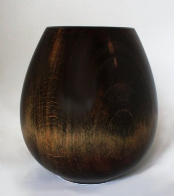

NOG EEN PAAR FOTO'S VAN "Ouder werk"
