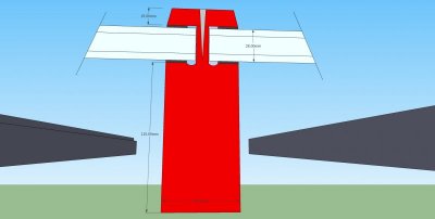

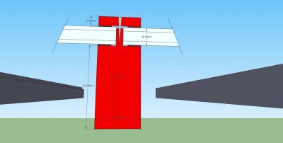

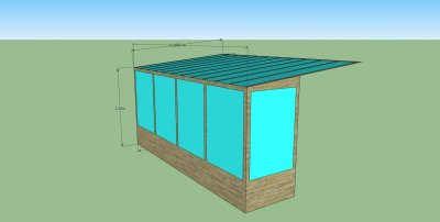

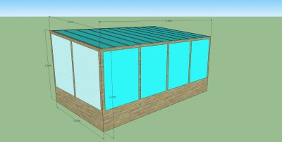

Ik ben dus van plan om mijn huidige veranda te vervangen naar een nieuwe, zou deze waarschijnlijk in padouk maken maar zit nu met de vraag, hoe dik moeten de balken zijn voor het dak/glas? Ik heb al zitten rondzoeken maar vind niet de gewenste informatie. Hierbij post ik nog een foto'tje:
Dit is dus wat ik beetje zou willen maken, wel minder balken in het dak indien mogelijk, had gedacht aan +-60hoh te nemen maar ik vind niet terug hoe ik moet bepalen hoe dik/breed deze stukken moeten zijn om zonnewerend gelaagd glas te dragen (blijkbaar 2.5kg/mm per m²) en de sneeuwlast, is denk ik voor belgie 0.6kn/m².
Mensen die hier meer mee kunnen?
Bij voorbaat dank,
Kevin
