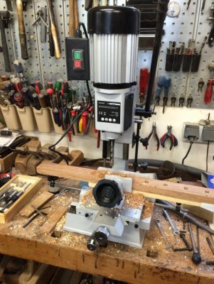

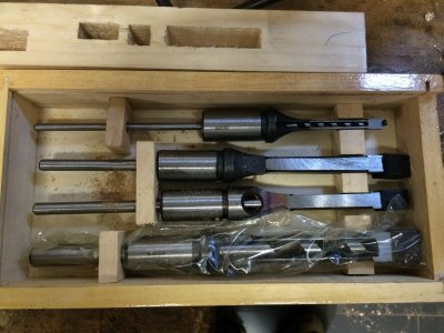

Vorige week bij Rutlands een bench mortiser gekocht een zogenaamde vierkanten gaten boor heb er gelijk een set vierkantengatenboren mee besteld.
De boorbeitel die bij de machine word geleverd is waardeloos (bot niet goed geslepen) over het setje ben ik zeer te spreken.
Het was even uitvogelen hoe het een en ander werkte heb nooit met zo'n machine gewerkt en wist dus niet precies wat ik er van kon verwachten.
Het werkt fantastisch snel en accuraat en kan nu dus gaten steken/boren van 6mm tot en met 16mm en dat is ruim voldoende voor het werk wat ik voor ogen heb.
Voorheen deed ik dit werk voornamelijk op de boor kolom en dan de gaten opschonen met de beitel, met deze machine gaat het sneller en nauwkeuriger.

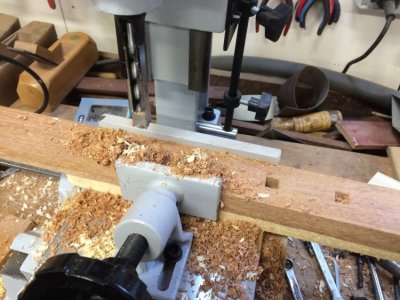

De boor steekt afhankelijk van het hout tussen de 0,6 en 2mm uit van de steekbeitel feitelijk moet je met een rustige beweging de boor in het hout steken, heb zelfs door en door geboord/gestoken, het omhoog komen van de boor gaat niet zoals bij een boorkolom met een springveer maar met een gasveer, echt super.

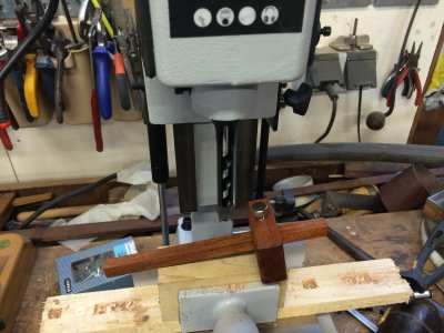

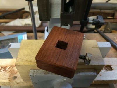

Als proef heb ik een stuk Cummaru genomen wat echt bikkelhard is en zinkt in het water en heb hier gaten door en door gestoken met een plankje eronder. Dit worden kruishoutjes welke ik gebruik voor de cursussen.
De machine weegt zo'n 43 kg en heeft een verstelbare tafel zowel zijwaarts als naar voren/achter (dmv prisma/zwaluw geleiding)deze is nastelbaar. De tafel is mooi vlak gefraist en heeft een vlak gefraisde aanslag en een werkstuk klem die op de tafel gemonteerd is. Je kunt deze klem in een viertal positie's vast zetten. De bek van de klem vond ik iets glad en heb er schuurlinnen korrel 180 op geplakt nu blijft het werkstuk met minimale spankracht goed zitten.

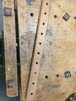

Hier wat foto's van de machine en proefstukje:
Dit worden de blokjes voor de kruishoutjes op de volgende foto's zie je het kruishoutje (al in de lijnolie gezet) en het blok.
De boorbeitelset is ook in de aanbieding! http://www.rutlands.co.uk/sp+set-of-4-japanese-pattern-chisel-bits+dk2073
