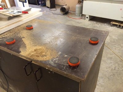

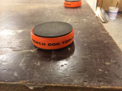

Een setje bestaad uit 4 plastic schijfjes met rubber antislip langs beide zijde.
Ze zijn handig om je werkstuk vast te houden tijdens het schuren of frezen.

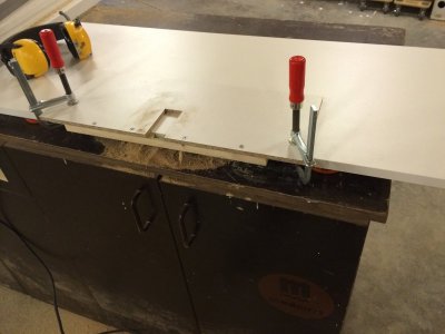

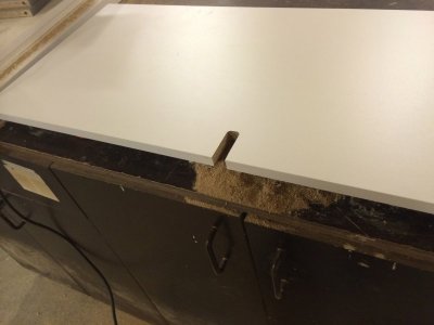

Deze week heb ik ze een eerste keer gebruikt bij het frezen van uitsparingen in melamine legplanken.
Door de dikte van de Cookies kan je volledig door het werkstuk frezen zonder met werkbank te beschadigen.
Voorheen deed ik dit op 2 houten schragen, de legplanken moest ik dan op elke schraag vastklemmen
en dan ook nog eens de mal op de legplank klemmen. Nu klem ik enkel nog de mal op de legger.
Voor z'n prijs (minder dan 15€) echt een handig gadget.
