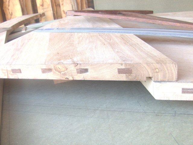

Ben bezig met een trap te maken...

Het was werken tegen de tijd ( de huurders moesten wachten tot de werken klaar waren), dus zijn er weinig fotos gemaakt, alleen als alles bijna klaar was heb ik fotos genomen om door te sturen naar onze zoon. De planken vloeren ( eik in de badkamer en overloop, am. eik in de slaapkamer) heb ik zelf gemaakt van planken die ik nog had liggen, wel een beetje dun moeten schaven. Geschuurd met 40 tot 120 , witte Osmo en een toplaag erop. Van dat wit zie je heel weinig, dat heeft heel weinig effekt.
De deurtjes heb ik voor de eerste keer met profiel en contraprofiel gemaakt, vond ik goed tot ik ze ter plaatse in de kaders wou zetten... 1cm te smal, misrekend zeker :oops:
Dat heb ik opgelost door er een latje achteraan tegen te schroeven, dan valt het zo niet op.
Nog fotos:
