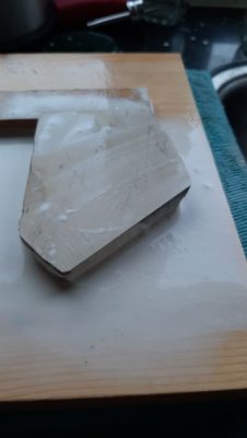

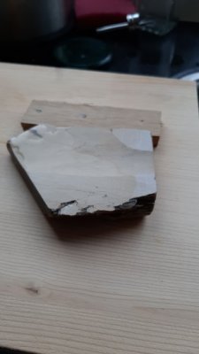

Aangezien hier geen snoertje aan zit :) ik heb toen mijn vader overleden was de wetstenen opgeëist. De belgische wetsteen was behoorlijk hol en hoe die het deed weet ik niet maar mijn ouwe heer sleep alles erop. Scheermes scherp wel te verstaan. Nu heb ik een groot aantal keukenmessen die graag wetstenen aanraken :) en dus moest de steen in glorie hersteld worden. Plankje gemaakt zodat de steen niet elke keer weggleed.
paar kantjes al vlak, moet nog heel eind
Na cira 15 minuten zwoegen met de vlaksteen en oma handjes van het vele water.

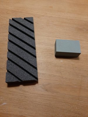

schoonmaak steen en vlaksteen.
