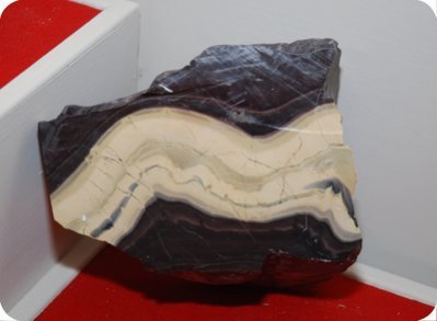

vraagje hoe ziet een belgisch brok eruit?

ik had helaas geen camera bij me maar ik heb een fotootje gevonden op het net.

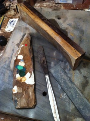

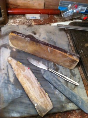

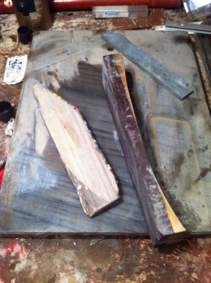

Fotoos
Ik kan op de witte kant eigenlijk alleen messen slijpen. ik heb m geprobeert te vlakken op een p120 schuurband alleen die loopt erg snel vol.
en ik moet maar een of ander hulpstuk bedenken om ze vast te zetten.

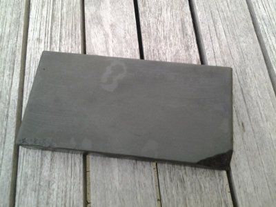

een of ander onverlaat heeft lopen kliederen met verf op de echte steen.
en de smalle steen wie weet wat dat is een soort lei? ofzo

De eerste foto (helemaal vooraan in de topic) is volgens mij geen cotticule. Cotticule is botergeel, niet echt wit. De cotticule is slechts in dunne lagen beschikbaar en daarom worden de stenen op een stuk leisteen (het paarsachtige deel) gelijmd. er is ook een paarse variant, maar die zou minder goed zijn dan de witte.
Persoonlijk zou ik die steen niet meer proberen te vlakken. Je gaat weinig bruikbaar overhouden.
Wil je hem toch vlakken, dan moet je dat met voldoende water doen. Een betonnen stoeptegel is hier prima bruikbaar voort.
Jan-Pieter
Mathieu, die eerste steen staat in het coticule museum :D
Coticules komen voor in verschillende kleuren/tinten zoals wit, geel, roze, groen en grijs. Het blauw/paarse heet bbw en is een laag die vaak om de coticule laag heenzit. Er zijn daarom ook veel coticule/bbw natuurlijke combinatiestenen.
In mijn ervaring werkt een (gebruikte) opengesneden schuurband redelijk snel om te vlakken, hierna fijner vlakken op waterproof schuurpapier.

Die smalle lijkt me een BBW, Belgisch blauwe wetsteen? Coticule en BBW komen samen in dezelfde gesteenteformatie voor, en bevatten beide ook granaten (de kristallen die voor het slijpgedrag van deze steensoort verantwoordelijk zijn). In beide gevallen zijn de granaten ingebed in een 'zachte' matrix van sedimentair/metamorf gesteente, waardoor ze als watersteen werken. Coticule bevat percentueel meer granaten dan BBW, en veelal met een iets andere grootteverdeling, waardoor het een (nog) betere slijpsteen zou zijn dan BBW. Ik slijp mijn keukenmessen op een BBW, en ben daar prima tevreden mee.

Mijn vergissing zit waarschijnlijk in het feit dat dit een gepolijste brok is. Iets wat ik nooit eerder gezien heb.
Maar als het over andere kleuren gaat dan paars en wit, zijn het dan ook 'Belgische brokken' of van andere vindplaatsen.
Zelf ken ik enkel de witte en de paarse.
Of een andere groeve?

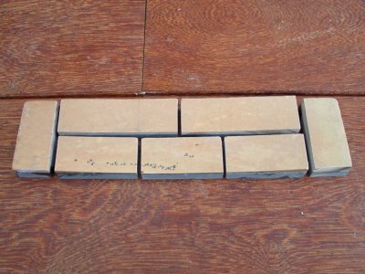

Trouwens ik had ook 's een dergelijk grote coticule gekocht die uitgehold was en niet meer te vlakken. De coticule was op de bbw gelijmd. Ik heb de steen in de oven gestopt om de lagen van elkaar te krijgen. Vervolgens heb ik de coticule op een leisteen tegel geplakt en dit in stukjes gezaagd ter gebruik als wrijfsteentje voor het maken van slurry/smurrie. Ik vond het zonde om de bbw te zagen :)

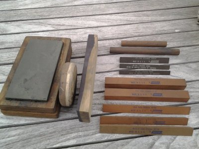

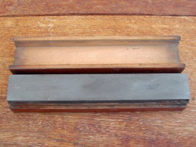

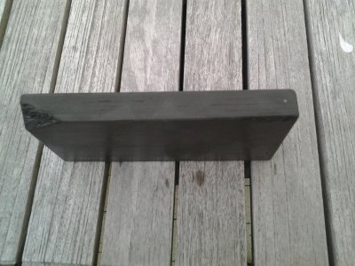

Is de lange steen in het midden op zijn kant een coticule ? Ik heb dat 20 jaar geleden ooit eens gekocht maar nooit geweten wat het was. Ik gebruik meestal de linkse grijze met een lichte groene schijn in. Iemand die weet wat beiden zijn ? De kleintjes zijn van Norton, India oilstones ooit eens gekregen van mijn bazen.
Jan-Pieter
Uit het VK komen ook harde groene stenen als Charnley Forest en Lynn Idwal maar qua vorm denk ik meer aan een Franse steen. Misschien dat ik het zou herkennen van een betere foto, de onder- en zijkant van een steen kunnen ook helpen in de determinatie.
Ik vermoed een oliesteen maar als een steen waterafstotend is kun je ook water gebruiken met een piepklein beetje vloeibare zeep.

Zoals ik al zei, een dertig jaar geleden kocht ik dit allemaal zonder goed te weten hoe of wat het was. In die tijd kocht ik ook mijn beitels zonder heften in een legerstock. Daar zaten toen ook al Kirchen beitels en gutsen bij zonder dat ik daar enige kennis van had. Het kostte niet veel en zag er goed uit, dat was de maatstaf in die tijd.
Jan-Pieter

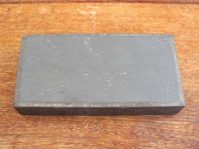

Hmm ik zie geen overeenkomsten met de Franse stenen. Bij de beschadiging zou ik denken aan novaculite en dan zou het een CF kunnen zijn. Maar dat kan alleen als de kleur in de laatste 2 foto's grijzer is dan ie is. Alleen in deze vorm heb ik ze geloof ik nooit gezien.
Jan-Pieter
Een Belgische Blauwe Steen is blauw/paars met een karakteriserend patroon, kijk maar naar de onderkant van je coticule.
Als het een novaculite is, glasachtig en keihard, dan zou het een Zwarte Arkansas kunnen zijn. Zie http://i.imgur.com/EqBt0qP.jpg
Is het toch een leisteen dan misschien een Welsh slate. Deze zijn wat harder dan de onderkant van je coticule, maar niet keihard

De onderkant van de coticule vind ik inderdaad redelijk zacht tegen deze steen. Hij lijkt erg op arduin, dus Arkansas zeker ? Met olie is die keihard vind ik.
Anderzijds heb ik even novaculite opgezocht en dat ziet er uit als silex ? Een beetje glasachtig.
Zou het dan Welsh slate zijn ?
