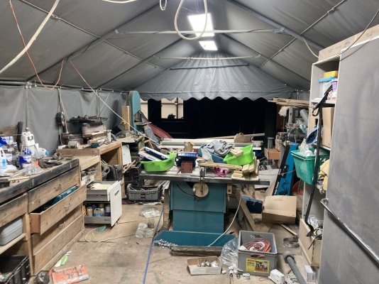

Het begint allemaal in oktober 2022. Het laatste project in mijn oude schuur.

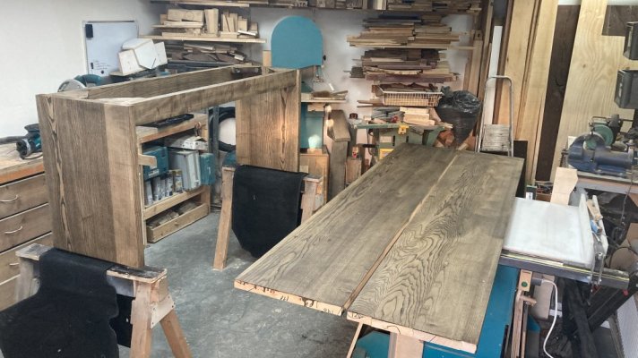

De schuur meet 36m2, waarvan nuttig gebruik 5x5 meter. Een tafel van 280cm lang gaat wel, maar is een uitdaging zoals je ziet:

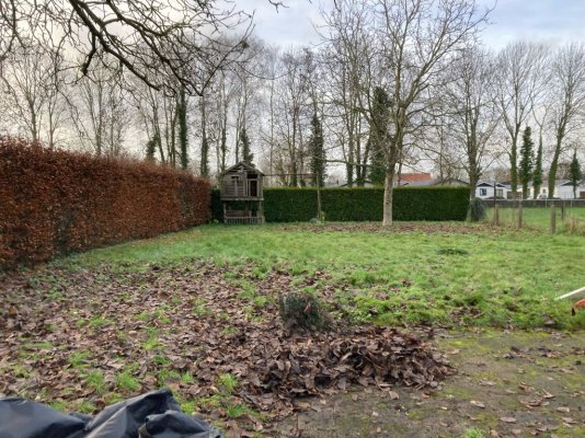

Hier moest hij komen, foto dec. 2022:
Perceelbreedte 15 meter, diepte vanaf de achterdeur zo'n 30 meter.
Vergunningsvrij was er mogelijk om een schuur te zetten van oppervlakte 7x13, met goothoogte 3 en nokhoogte iets onder de 5 meter.

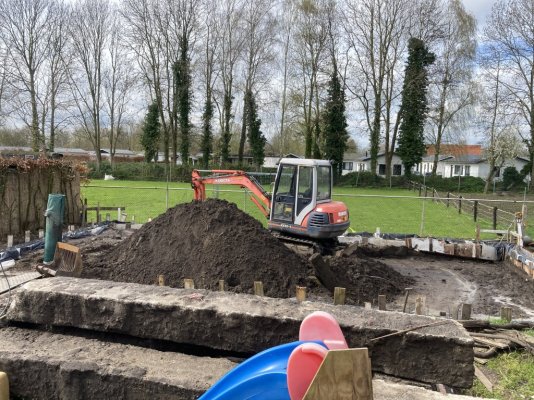

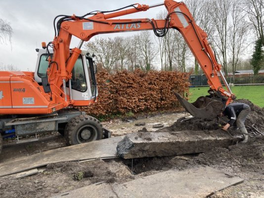

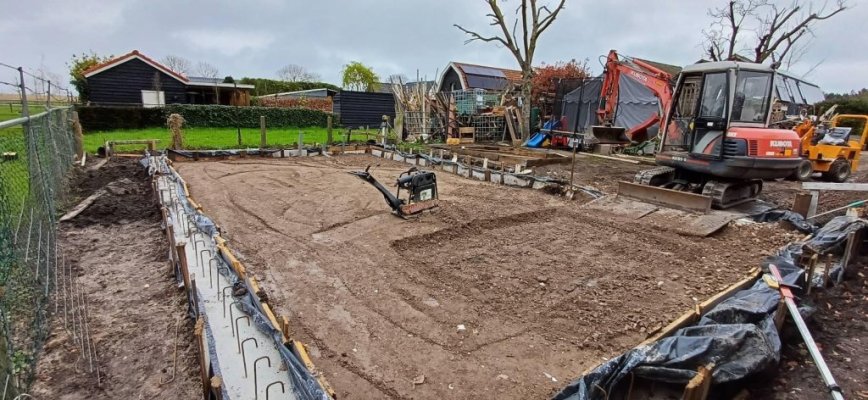

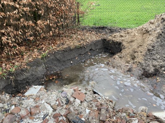

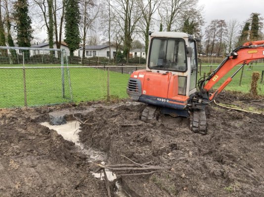

Een eerste schep ging in december 2023 de grond in, maar de grondwaterstanden hier (betuwe) zijn nog aardig hoog.
Het heeft dus tot maart 2023 geduurd eer we echt verder gegaan zijn met de funderingen.
Soms kom je nog verrassingen tegen in de grond...

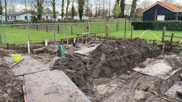

Werkkader bepaald

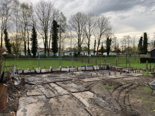

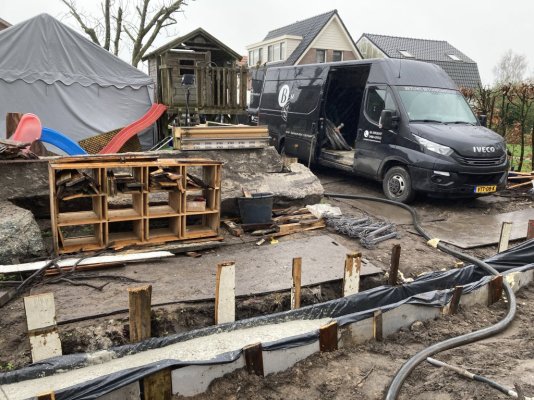

Droog genoeg om de funderingsbalk te storten. Je ziet hier de grijze tent (8x4), daar heb ik mijn schuur tijdelijk in over verhuisd dit half jaar.
Verder uitgraven van de bouwplek, maart 2023

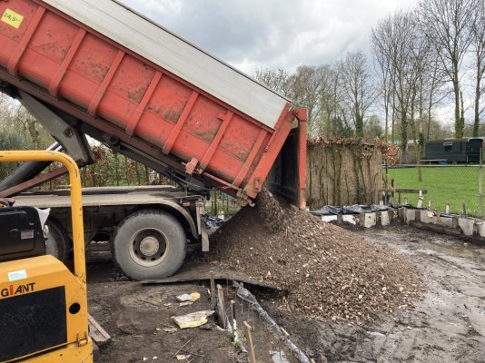

Klaar voor de verharding

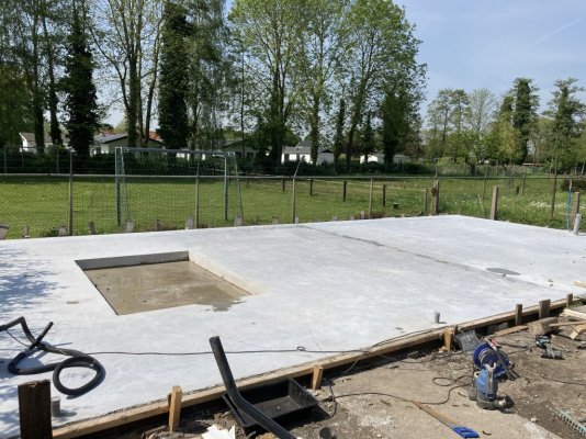

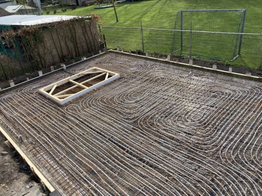

Aangevuld/getrild:

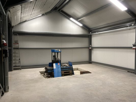

Riool, staalmatten, vloerverwarmingsslangen, water en nog een keer wapening gelegd. Plek van 3x2 meter vrijgehouden die straks 17cm verdiept in het beton ligt t.b.v. een hefbrug.

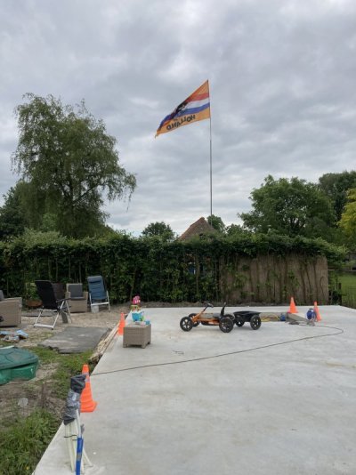

Gestort, en afgevlinderd!
Ideaal voor de kinderen om lekker te crossen...

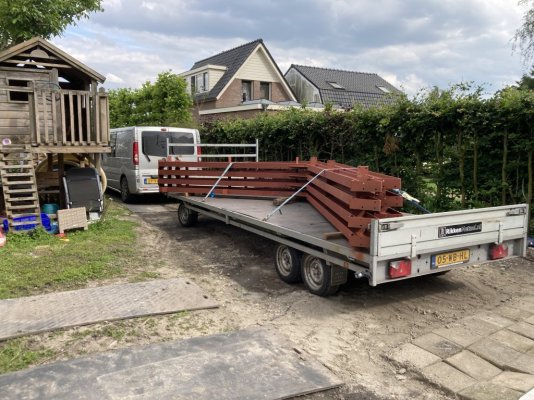

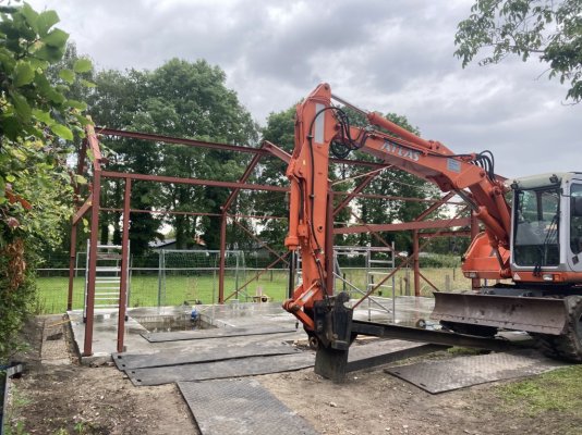

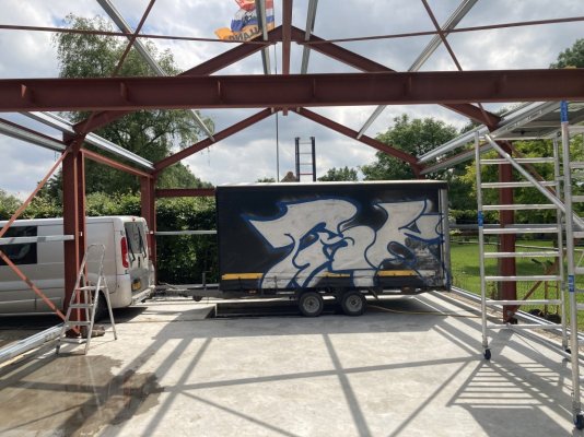

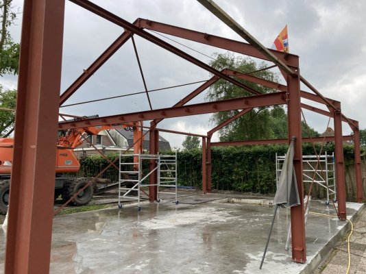

De staalconstructie zelf uitgetekend en laten maken, hier rij ik de eerste vrachten naar achter:
De nokbalk is een HEA120 van 13 meter aan 1 stuk, die als kraanbalk dient.
m'n eigen aanhanger moest wel naar binnen kunnen was de eis...

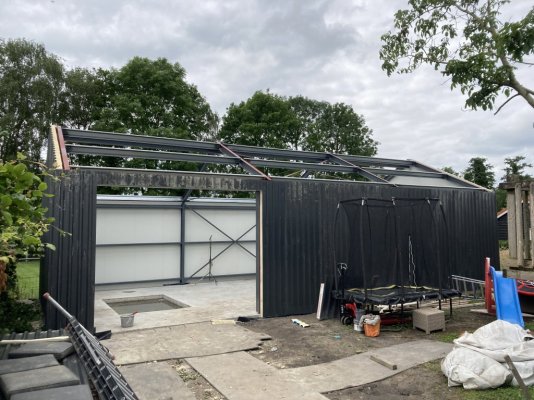

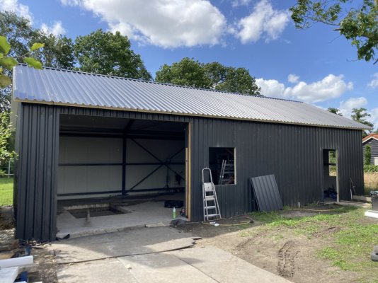

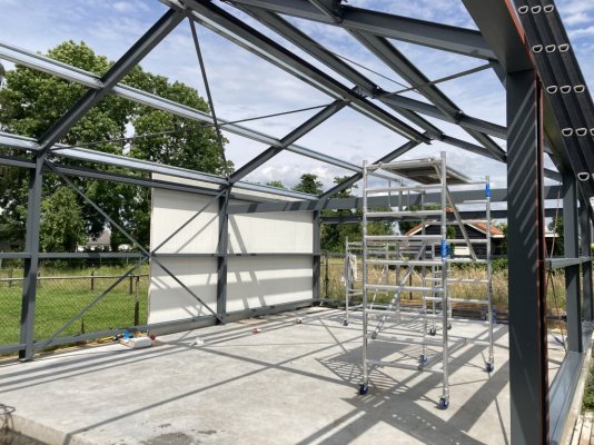

Constructie gespoten en begonnen met monteren van dak- en wandbeplating (80/110 panelen)
SjoerdvR
6 jun 2016
624
453

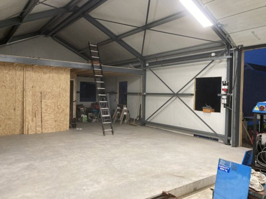

En toen zaten we droog! Juli 2024

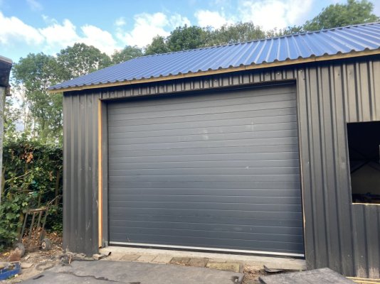

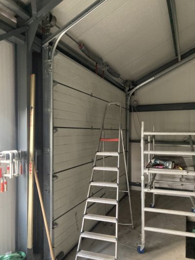

Tweedehands roldeur geplaats (ik had de deur al eerder dus kon met het tekenen van de constructie deze perfect inmaken, daklijnvolgend).
Uiteindelijk de verlichting en elektra aangelegd, en toen nét voor het overhuizen van de werktent alles schoongemaakt en op de foto gezet:

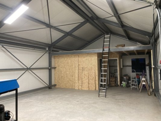

Aangezien we geen zolder in het huis hebben hier een hok van 3x3 gemaakt van OSB onder de zolder, om daar 'droge en schone' opslag te hebben.

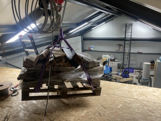

Toen kon de tent worden oververhuisd:
Een takeltje is wel erg prettig...

Dat is een mooie hal geworden. Zit er isolatie onder je vloer? Want het lijkt zo, alsof de betonplaat direct op het granulaat is gestort.
SjoerdvR
6 jun 2016
624
453
Zeker. 2 lagen folie waarin 12cm pir is gewikkeld. De slangen van de vloerverwarming zijn ook nog niet aangesloten. Schuur is nu niet verwarmd en is nog prima in te werken. Niet gemeten, maar zal een graad of 12 zijn op z’n koudst.

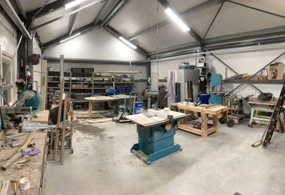

Gisteravond even flink opgeruimd en qua indeling het e.e.a. verschoven.
De vandiktebank stond permanent in het midden naast de zaagtafel, maar die gebruik ik toch minder zodat hij naar de zijkant verhuisd is. Als ik hem nodig heb trek ik hem erbij. Hetzelfde geldt voor de lintzaag en schuurband.

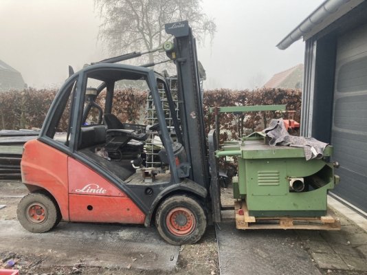

De zaagtafel gebruik ik dan weer wel zeer regelmatig, en wordt komend weekend vervangen door een brok gietijzer uit de duitse industrie. Deze zaagtafel komt dan ook te koop, net als een aantal andere spullen, via het marktplein.IMG_1014(3.JPG

Schitterende werkplaats! Het open gevoel door de dakconstructie is iets wat ik wel mis in mijn (kelder)ruimte.

Wat een mooi project Sjoerd, een nieuwe werkplaats met vloerverwarming! Dank voor alle foto's en tekst.
Je gaat een deel van je gereedschap verkopen, wat komt er voor terug?

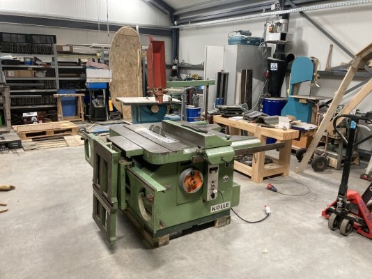

Ik heb een Kölle zaagtafel met roltafel gereserveerd staan die ik vrijdagavond ophaal. 1000kg aan zaag...
Een formaatzaag is net weer te groot om er 3 meter voor en achter altijd vrij te hebben. Dus een basiszaag met roltafel is genoeg.
Verder verkoop ik een kolomboor vanwege aanschaf vloerstaander, en twee bandschuurmachines omdat ik er nu toch wel heel veel heb...

Stikjaloers, mooie ruimte inderdaad. Ik zou de neiging hebben om er een zolder in te leggen om er spullen kwijt te kunnen, maar zoals anderen ook al zeiden geeft dit wel een fijner gevoel, zo'n grote open ruimte.
Ramen in het dak zou misschien nog fijn zijn, daglicht van boven is wel heel fijn werken.
SjoerdvR
6 jun 2016
624
453
Als je terugscrollt, zie je dat 1/3e van de ruimte een zolder heeft (daar waaronder het opslaghok is).
Dus 8 meter open, 4 meter zolder.
Dakramen heb ik wel over gedacht. Maar dat vereist weer inbouw, isolatievermindering, schoonmaken. Plus dat ik door het jaar heen meestal 's avonds aanwezig ben, dan is het donker. Overdags zal ik de roldeur open hebben, en heb ik 2 ramen van 1x1 meter waar licht doorheen komt ;-)

Daar is de 'nieuwe' zaagtafel dan.
Een Kölle KS41 uit het jaar kruik, maar het is één brok duitse degelijkheid.
1000kg aan zaag.
400mm blad, roltafel die wegklapbaar is, 7,5PK met 4 verschillende toerentallen te kiezen. Alles is instel- en nastelbaar. Zal weer even een poosje wennen zijn aan een andere zaagtafel, maar dat komt vast goed.

Zijn die 4 toerentallen voor verschillende materialen, of verschillende maten zaagbladen?
Opties zijn 2250 / 3000 / 4500 / 6000 omw / minuut. De vorige eigenaar had hem op 4500 staan en ik denk dat ik hem maar even zo laat staan. Kan ook voor allebei gelden denk ik? (materialen / zaagbladen).

Boven de 3000 toeren is nogal heftig voor zo'n diameter zaagblad, volgens mij zit tegenwoordig max toerental van zaagbladen op 3500-4000 toeren.
