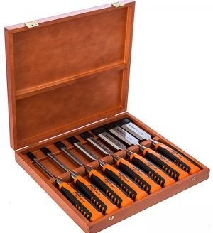

Ik heb onderstaande beitelset van Bahco, en de set van de Aldi. De Aldi beitels zijn veel sneller weer scherp te krijgen, dus die gebruik ik vaker. De standtijd vind ik minder belangrijk. De handvaten zouden wel wat ergonomischer mogen zijn.
Je ziet aan die beitels af dat ze goedkoop gemaakt zijn. Dus ze bij voorbaat beschuldigen van niet eerlijk produceren vind ik niet terecht.
