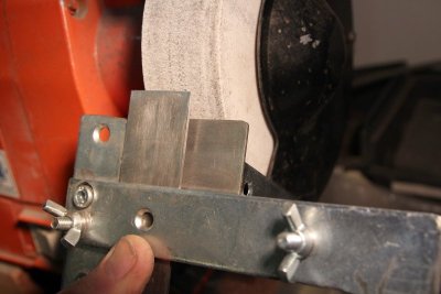

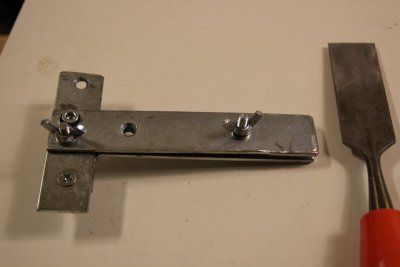

Ik heb een tooltje gemaakt, dat er voor zorgt dat de beitelhoek exact 90 graden blijft, en waarmee je de beitelhoek kunt variëren, handig bij beitels.

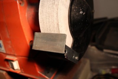

Allereerst heb ik de aanslag van de Creusen aan de buitenkant gestabiliseerd met een stukje ijzer. De aanslag kan hierdoor niet meer omlaag buigen tijdens het slijpen. Dit is belangrijk omdat de onderkant van de aanslag als referentie gebruikt wordt voor het tooltje.
De truc is dat de beitelhouder aan de onderkant tegen de aanslag wordt geduwd, zodat de beitel horizontaal verschoven kan worden, zonder dat de beitelhoek veranderd. Het aantal millimeter dat de beitel uitsteekt buiten het tool, bepaalt de hoek. In mijn situatie is dat 41 mm.

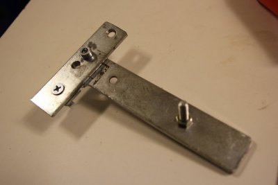

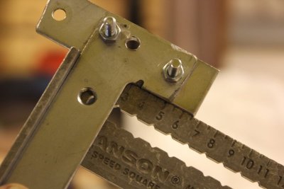

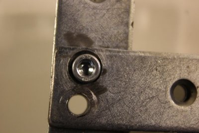

Waaruit bestaat het tooltje: uit drie delen, allereerst de aanslag, onderkant, aan de buitenkant zit een stukje overblijvend hoekijzer geschroefd, iets ruime boring. Dit hoekijzer moet exact 90 graden op de aanslag staan. Laat je nu de beitel tegen het hoekijzer leunen, dan staat de beitel exact 90 graden op de aanslag.

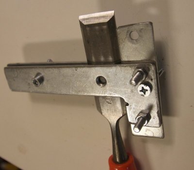

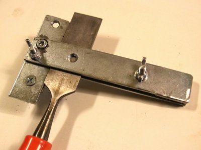

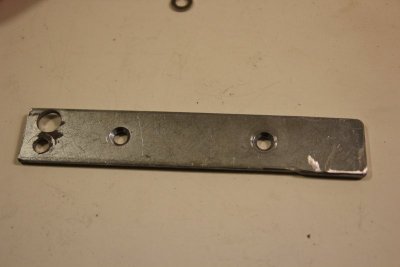

Vervolgens moet de beitel vastgeklemd worden. Dit gebeurt met de tweede strip. Voor de zekerheid heb ik hierin een ruim gat geboord op de plek waar de bout uitsteekt die de hoek op 90 graden houdt.
De tweede strip, 16 cm lang, 3 cm breed, in mijn situatie, klemt met twee boutjes, en vleugelmoeren de beitel vast.

Zoals gezegd is de vouwhoek 30 graden, als in mijn situatie de beitel 41 mm uitsteekt boven het tool.
Ik leun nu de onderkant van het tool (dat haaks op de beitel staat), tegen de aanslag van de Creusen, en beweeg het geheel rustig heen en weer. De beitelhoek wordt nu mooi 30 graden, de vouw is mooi loodrecht.

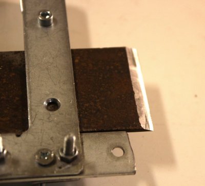

Het leuke is dat je dit ook makkelijk kunt toepassen met schaafbeitels. De laatste foto laat een, geroeste, Franse schaafbeitel zien, 6.5 cm breed. De beitel steekt 44 mm uit boven het tool, dit resulteert in een vouw van 25 graden.

Met het tooltje slijp ik nu in een handomdraai je beitels, haaks, zonder ronding.

4Waaruit bestaat het tooltje: uit drie delen, allereerst de aanslag, onderkant, aan de buitenkant zit een stukje overblijvend hoekijzer geschroefd, iets ruime boring. Dit hoekijzer moet exact 90 graden op de aanslag staan. Laat je nu de beitel tegen het hoekijzer leunen, dan staat de beitel exact 90 graden op de aanslag.
6Vervolgens moet de beitel vastgeklemd worden. Dit gebeurt met de tweede strip. Voor de zekerheid heb ik hierin een ruim gat geboord op de plek waar de bout uitsteekt die de hoek op 90 graden houdt.
7De tweede strip, 16 cm lang, 3 cm breed, in mijn situatie, klemt met twee boutjes, en vleugelmoeren de beitel vast.
