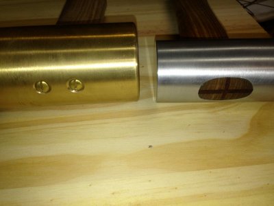

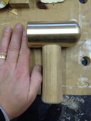

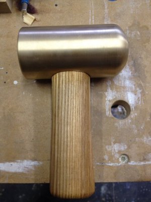

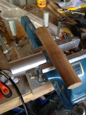

Vandaag mijn beitelhamer afgemaakt. Een beetje a la woodwhisperer hamer
Een messing kop zelf gedraaid en opgeboord voor de steel, met een Essen steel
steel afgewerkt met lijnolie (had niets anders staan en wilde niet met blanke lak aan de gang

Mooi gemaakten ziet er mooi uit. Maar is dat handig zo'n korte steel?
caso
1 dec 2012
473
Moergestel
Hoi Seek,
Ik weet niet of een kort steeltje handig is ik moet dit nog proberen, maar anders zet ik er een langere steel aan al ben ik dan ban dat de kop te zwaar is.
Ben nu uitgegaan van kracht x arm dus een korte steel met een relatief zware kop.
De beitelhamers zijn meestal uitgevoerd met een korte steel als ze een messing kop hebben. Ik zie dit model vaker voorbij komen, maar ook een volledig ronde, ook met een kortere steel.
Wil er ook nog een maken in aluminium (is minder zwaar) met een iets langere steel.

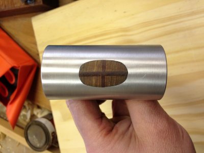

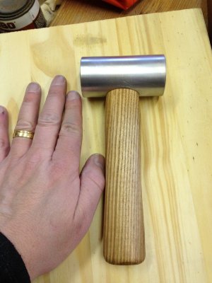

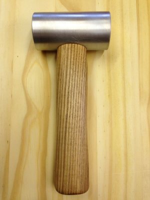

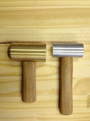

setje hamertjes
Ook nog een beitelhamertje met een langere steel en aluminium kop gemaakt

messing om de bijtel niet te beschadigen noob vraagje:).
Gebruik zelf een rubberen hamer waarmee je normaal stenen tegels in een tuin stevig vastzet.
