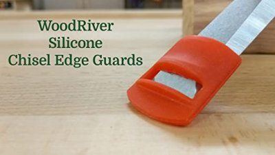

Peter Parfitt toonde in een van z'n filmpjes deze mooie siliconen dopjes voor je beitels, ik zou zoiets wel kunnen gebruiken.
In de UK (of via de niet Nederlandse amazon) zijn ze te bestellen, maar dan is de zegel duurder dan het product...
(Sander van Gereedschappro vond ze ook wel interessant, maar kan ze niet op korte termijn aan hun gamma toevoegen.)
Weet iemand of zoiets ook in NL te koop is?
Tips om zoiets eenvoudig zelf te maken zijn ook welkom.

Ik maak ze zelf van restjes kunststof. Daar frees ik een sleufje in, waar de beitel in past. Misschien speel ik wel een beetje vals, want ik maak dat op mijn metaalfreesbank ;-)

In NL en BE weet ik niet, wel bij onze oosterburen.
Goeie tip, Joop van M!
Berlijn nota bene! Had ik dat een paar jaar geleden, toen ik er nog woonde.
Als er iemand nog wat anders uit deze snoepwinkel wil bestellen, kunnen we wellicht e.e.a. combineren.
Jan van den Broek, dank voor je jtip. Maar juist dat siliconen-spul blijft er zo lekker stroef om zitten, vind ik - denk ik - fijner dan harde beschermsokjes.

Zelf maken kan met Sugru of met silicone/maiszetmeel.
Ik heb laatst een test gedaan met glaskit en aardappelzetmeel om een hoesje te maken voor een schraper. Het is even wennen, maar het werkt wel. Ik ga dit wel vaker gebruiken.
