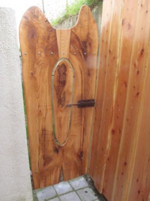

Hallo Jac,
Ook ik heb recent een tuintafel gemaakt van eiken.
Via Maarten Schepers van de Cokerije ben ik gaan werken met verbeterde houtolie.
Eerst sterk verdund zodat het erin trekt. dan minder enzovoort, kijk maar op de site.
Een eiken landhek heb ik ook zo bewerkt en staat al een jaar buiten. Wel tuissendoor één keer schoongemaakt,
niet geschuurd met lijnoliezeep. Werkt goed en het oud ziet eruit of het nat is, een scheepsdek.
Joep hallegraeff
    53,5 KB · Weergaven: 93
