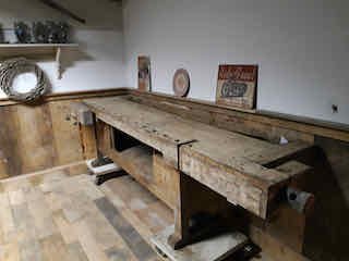

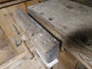

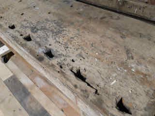

Ik heb als project nog een hele oude werkbank staan die ik een paar jaar geleden van een goede vriend heb overgenomen. Het is een 3 meter brede meubelmakers werkbank incl. grote onderkast, voorzien van twee houten bankschroeven, een gereedschapsbak en een beitel plank aan de achterkant. Hij verkeert alleen in een slechte conditie doordat er in het verleden heel veel gaatjes in geboord zijn. Verder zat er houtworm in maar dat heb ik inmiddels behandeld.
De bank komt uit België en is volgens het verhaal behoorlijk oud omdat hij daar volgens dat bedrijf al jaren achterin een oude werkplaats stond. Ze dachten zelf dat de bank antiek is.
Ik heb voorzichtig wat ruwe stukken geprobeerd te schuren maar twijfel een beetje hoe nu verder te gaan. Is het wijsheid om de vele gaatje geheel of gedeeltelijk weg te schuren? Uiteindelijk is dat ook weer een gebruikskenmerk...
Verder was ik wel benieuwd of er nog adviezen zijn voor de eindbehandeling met olie of wax.poesjes7 - 1 (1).jpegpoesjes7 - 1 (3).jpegpoesjes7 - 1 (2).jpeg

Werkbank zou ik met lijnzaadolie behandelen, dat is het klassieke middel. Kun je bij de bouwmarkt krijgen, duur, of online bij de verfhandel of in Duitsland in 5L verpakkingen.

Bedankt voor de reactie. Daar kan ik wel wat mee.
hangt er van af wat jouw werkzaamheden op die bank zijn
hoe dieper de gaatjes, hoe meer je moet schuren om ze weg te krijgen, hoe minder er van het blad overblijft
heb je een vlak blad nodig, dan zou ik er voor zo'n oppervlakte niet aan beginnen
je kan er een multiplexplaat op leggen
zelf zou ik uit respect voor de werkbank een massief blad uit hetzelfde hout leggen
je kan het blad langs boven schroeven
schroefgaten met een soevereinboor verzinken

Als je hem terug als werkbank wil gebruiken, zou ik er een laagje afschaven met handschaven: eerst met een roffelschaaf (schaafbeitel met ronding) om 2 mm eraf te halen, dan met een zoetschaaf om mooi vlak te zetten. En dan inderdaad in de olie, zoals hierboven al gesuggereerd. Je zal er niet alle putje uit krijgen, maar het werkoppervlak zal er een pak frisser uitzien.
