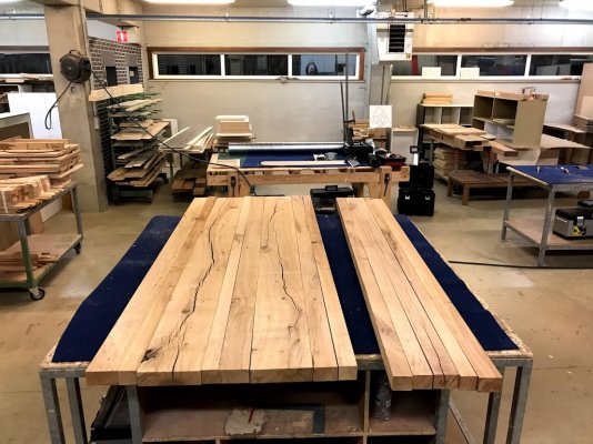

Ik ben bezig met een zware eiken tafel en bank gemaakt uit oude eiken balken van 6cm dikte met veel noesten en barsten.
De noesten en bartsen wil ik opvullen met zwarte epoxy en erna wil ik graag ongeveer volgend resultaat bekomen:
