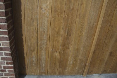

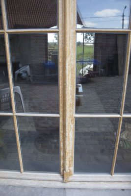

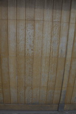

Een paar jaar geleden (maximum 3 jaar) hebben we ons buitenschrijnwerk behandeld met een vernis (type en merk niet meer bekend).
Bij gebrek aan ervaring hebben we ons volledig laten leiden door het technisch advies van de verkoper in een verfwinkel..
Eigenlijk zijn we niet erg tevreden want vandaag moeten we dringend het hout een nieuwe behandeling geven.
Op de foto's zie je de huidige toestand.
De twee eerste foto's betreffen de voordeur en garagepoort (in eik) beiden naar het Oosten gericht.
De derde foto is het raam (in afzelia) pal naar het Zuiden gericht.

Ik kan mij vergissen Bert, maar het lijkt op vocht onder de vernislaag? Doordat de vernis het helemaal afsluit kan het vocht ook niet weg. Afzelia is een beetje vettige houtsoort kan ook zijn dat je het eerst goed had moeten schoon maken met terpentine of thinner? Maar ik ben ook geen schilder, ik zou er een echte vakman na laten kijken.

3 lagen voor nieuw werk vind ik weinig, ik heb er de eerste keer 5 lagen opgezet, waarvan de eerste verdund, die je daarna weer bijna helemaal wegschuurd.
Ik zet er wel iets kleur op, blank vind ik niet sterk genoeg, maar daar zullen anderen ook wel een mening over hebben.
Het is behoorlijk vergrijsd, dat moet vorig jaar ook al zichtbaar geweest zijn.

Blanke lak is altijd minder qua UV bescherming. Verder kun je bij een lak soms bij wijze van spreken blijven verven: een enkel barstje is genoeg om de bescherming teniet te doen. Zelf heb ik blank opgegeven voor onbeschermd houtwerk op het zuiden: er gaat gewoon teveel tijd in zitten.

Blank werk is vooral een kwestie van bijhouden. Elk jaar nalopen of nog alles hecht en om de 2 jaar opschuren en er weer 2 lagen opzetten, liggende delen 1x extra. Ik heb ook wel eens 3 jaar gewacht maar de randjes en liggende deel beginnen dan toch wel kaal te worden. Om de 10?jaar haal ik alles eraf omdat er dan te veel kleurverschillen zichtbaar zijn. Houtsoorten merantie, merbau en afzelia op het westen, behandeld met sikkens tgl met kleur.

Osmo 420 kleurloze UV beschermingsolie. Is bedoeld voor verticaal werk dus niet voor bijvoorbeeld tafelbladen. Kijk maar eens rond wat mensen daar voor goede ervaringen mee hebben.
