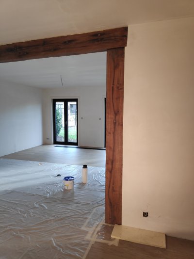

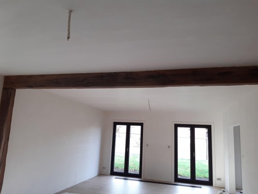

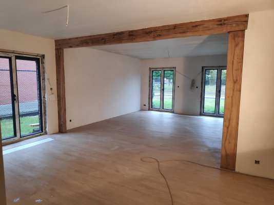

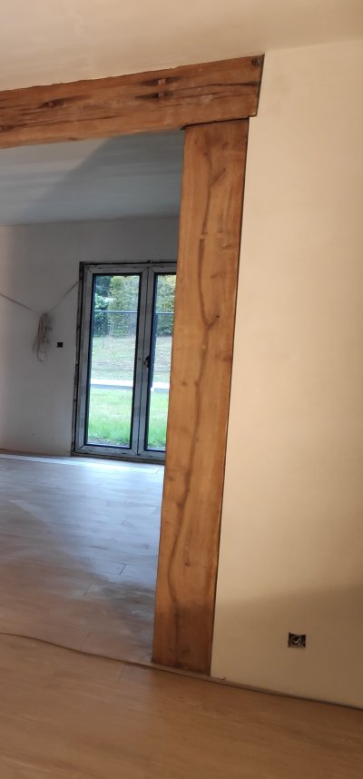

Wij zijn thuis aan het renoveren en in de woonkamer hebben we eiken balken welke wij zo licht en natuurlijk mogelijk willen hebben.
Bij de aankoop van het huis waren deze balken geverfd, na het afbijten van de verf, behandelen met oxaalzuur en volledig op te schuren, hebben deze balken terug hun mooie natuurlijke kleur gekregen.
Om deze natuurlijke kleur te behouden, was ons aangeraden om het product Ciranova oculto en woodlook te gebruiken.
Maar omdat er bijtende producten op gebruikt zijn, werden deze producten afgestoten.
Hierdoor is ons dan Ciranova UN1CO - one coat oil aangeraden omdat dit een 2 componenten product is en deze wel tegen de zuren kan.
Voor de lichte kleur te behouden hebben ze de Natural White voorgesteld, echter na het gebruik van het product geeft het niet de kleur wat wij verwacht hadden.
Deze heeft het hout veel donkerder gemaakt, op sommige plaatsen naar het zwart toe, vooral op de plaatsen waar het houtstructuur veel ruwer (door de barsten die in het hout zitten).
We zijn nu enkele weken verder en hadden gehoopt dat de kleur bij verdere uitdroging terug ging afnemen, maar dit is niet het geval.
Heeft er iemand ervaring met dit product of tips waardoor de natuurlijke kleur terug behaald kan worden?
Alvast bedankt.
