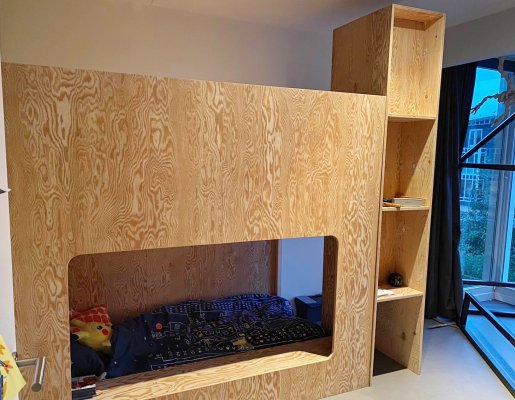

Ik ben bezig met het bouwen van een bed voor m'n zoontje van russisch grenen multiplex platen. Boven komt een speelgedeelte met bureau en aan de rechterkant moet nog een trappetje komen.
Nu wil ik voorkomen dat het hout gaat vergelen en zou ik het zelfs een lichte white wash willen geven.
Ik heb eerder meubels afgewerkt met een blanke lak, maar die vergeelden sterk. De white wash lak van de bouwmarkt vond ik ook niet mooi en glansde nog teveel.
Ik zat zelf te denken om het hout met een olie te behandelen. Rubio Monocoat zou met 1 laag al voldoende zijn. Ik lees op het forum ook goede ervaringen met Skylt, maar volgens mij worden daarvoor 3 lagen geadviseerd. Dus ik vroeg me af wat jullie aanraden voor dit project?

Ik heb zelf laatst een zolderkamer gemaakt met zulke underlayment platen als wanden en heb het behandeld met Danish oil. Dat werkte voor mij best goed. De eerste laag verdunnen met 30% terpentijnolie en de tweede laag gewoon puur. Dit behoudt in ieder geval de, naar mijn mening, mooie structuurtekeningen van de platen. En het is nog makkelijk toe te passen ook nog.

Ik gebruik voor afwerking van triplex figuurzaagstukken en ander hout : Glitsa Parketlak PT mat
al jaren bij mij een groot succes en verkleuring valt mij niet op. Is op waterbasis, dus kindvriendelijk.

Behandelen met olie is de beste garantie voor vergelen die je maar kunt indenken, dus die weg moet je maar niet inslaan.....

Ik neem aan dat je nog wel wat restjes hebt om te proberen?
De whitewash lak kun je altijd nog licht opschuren met een hele fijne korrel (2000 ofzo) om de glans er af te halen.
Of je koopt een beetje wit pigment (titaandioxide, niet giftig, zit ook in tandpasta) en wrijft dat over het kale hout en lakt dan af. Probeer eens wat.
Persoonlijk heb ik goed ervaringen met wit gepigmenteerde olie, maar niet met spullen die 10 jaar in de zon staan...
