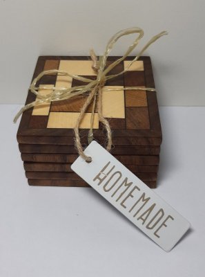

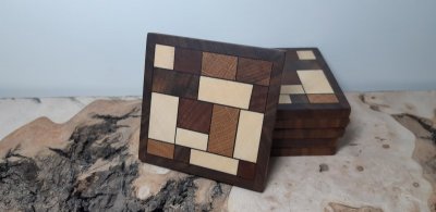

Hallo allemaal,
Het vinden van het juiste product om iets mee te behandelen vind ik toch nog wel een van de moeilijkste dingen.
Er is zo veel te krijgen maar wat is nou het ''beste''
Ik ben zoals de titel aangeeft opzoek naar een product om onderzetters mee te behandelen.
Eerder heb ik dit gedaan met lijnolie,mineralen olie en danish oil. Maar dit trekt er uiteraard in en maakt het niet geheel vochtwerend.
Of zou ik het met de eerder genoemde producten kunnen behandelen en dan er een wax over?
Op youtube zie ik vaak dat er een polyurethaan product wordt gebruikt, Of mischien hardwax van osmo?
Wat gebruiken jullie?
En mocht je iets van een vernis gebruiken, krijg je dan geen last van druipers of overgangen aangezien je beide zijde apart moet behandelen?
Ok hoor het graag:eek:

Ditmaal heb ik de onderzetters behandeld met hardwaxolie van de cokerije. Het is even afwachten hoe goed ze zich houden tijdens gebruik, anders zal vernis laag op moeten.
