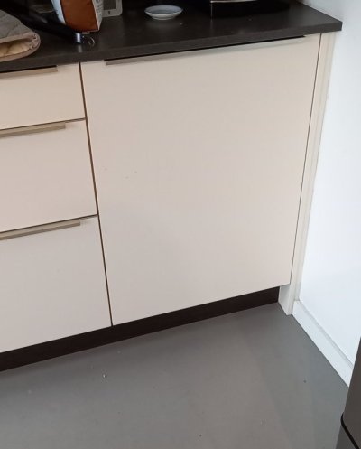

Hoi mensen,
Ik heb een projectje opgepakt en ben op zoek naar wat tips. In de keuken wil ik graag een kast met deurtje vervangen voor 2 lades, want handiger. Nou kan je de lades zelf online op maat kopen maar dan heb je natuurlijk nog een frontje nodig, en ik dacht dat is een goed excuus om wat te hobbyen. Zie foto voor deurtje nu. Toevallig heb ik 1 greepje over ook van een ander deurtje dus ik kan wat uitproberen voor ik van alles hoef te kopen.
Mijn plan was:
-hout op maat kopen
-groef erin maken (frees nodig denk ik) voor het greepje.
-grondig verven (kleur lijkt RAL9010, vergeleken met samples)
-greepje monteren (lijmen?)
Is dit te doen of zie ik al dingen over het hoofd?
En welk materiaal kan ik het beste gebruiken (en hoe kom ik daaraan)? Ik heb een proefstukje gedaan met MDF van de bouwmarkt. Keurig op maat gezaagd alleen het lijkt me te slap eigenlijk. De hoeken zijn allesbehalve stootbesteding en ook de groef voor het greepje lijkt me kwetsbaar. Is er bijv. ander soort MDF? Ik heb wel eens plinten van mdf geplaatst die waren heel hard.

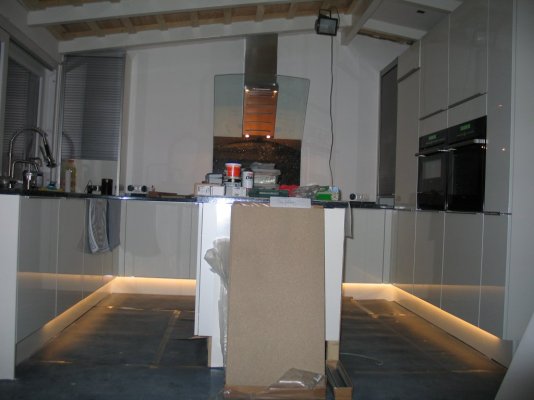

Of je laat het paneel heel en monteerd dat als front op de onderste lade, de bovenste lade kun je dan mee spelen zoveel als je wilt kwa hoogte en kom je er later achter dat je er eigenlijk 3 laden in wilt hebben kan dat zonder aanpassingen aan je fronten.
Ik heb in mijn keuken alleen maar hele fronten en geen deuren op die hoogte.
