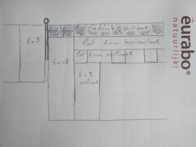

De poortdelen moeten niet rechtstreeks afgehangen worden aan de beplanking. Maak gewoon een buitenkader waar de poort aan afgehangen word, dat buitenkader kan perfect geïntegreerd worden met de doorlopende beplanking. Sterker nog, sommige planken ervan maken dan gewoon deel uit van het buitenkader, zo heb je meer dan voldoende plaats om met klassieke scharnieren te werken.
De maat die je geeft (6cm) voor de beplanking is dat de optelsom van planken + onderstructuur? Ook hier bied een buitenkader voor de poort dan de oplossing, Die kader kan je namelijk zo breed nemen als je wil, desnoods stijlen van 56x150mm. Gewoon even nadenken en wat schetsen maken, het antwoord komt dan vanzelf wel.

Ik zocht het dus duidelijk veel te ver!
Dus als ik het goed versta, zou onderstaande de juiste oplossing zijn:
Geraamte maken en daaraan dan een buitenkader bevestigen waaraan de deur opgehangen zal worden.
tuoh
Inderdaad;)
Enkele puntjes van verbetering:
- orienteer de stijlen en regels van de poortdelen anders, de scharnieren komen dan op de smalle zijde te zitten.
- laat de beplanking doorlopen over de poortdelen. die word dan 40mm + de dikte van beplanking (20mm?) = 60mm dik. Die eerste plank op de poort (waar de scharnieren komen) lijm je met enkele lijmdots vast op de stijl, de rest word (blind gespijkerd) NOOIT volledig verlijmen anders trekken de stijlen zo krom als een hoepel!!!
- aan de binnenzijde van de kader en net achter de poortdelen komen aanslaglatten te zitten, die vormen dan een sponning. Deze sponning zorgt ervoor dat de delen ergens door worden tegengehouden zodat ze niet te ver naar binnen kunnen draaien en zorgen ook voor een quasi winddichte naad tussen poort en kader.

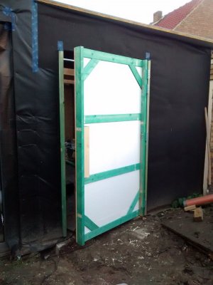

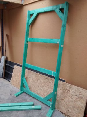

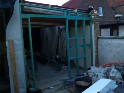

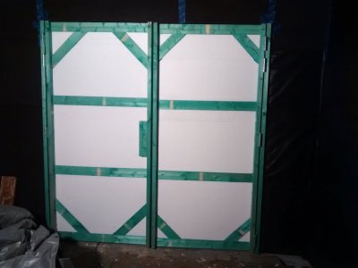

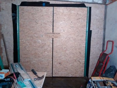

Gewoon om deze af te sluiten, hierbij wat foto's van wat het geworden is.
Voorkant en achterkant van de garage hebben we dus herzet in houtskelet.
Aan de voorkant is er een dubbele deur gekomen die naar buiten open gaat, achteraan een enkele deur die ook naar achter open gaat.
Iedere deur is voorzien van 4 heavy duty Axa scharnieren met anti diefstalpin (aangezien de scharnierpen buiten zit.
De opbouw van de deuren is wat anders dan normaal aangezien we de padouk gevelbekleding van de nieuwe aanbouw zullen laten doorlopen op de garage.
Het was dan ook de bedoeling dat de deuren zo veel mogelijk verborgen zijn.
IMG_20170902_205020.jpgIMG_20171111_144740.jpgIMG_20171125_163755.jpgIMG_20171118_181707.jpgIMG_20171104_175221.jpg
OSB 18mm aan de binnenkant, 3cm EPS in het kader en dan een Proclima Solitex Fronta quatro er over (zowel aan de deur als aan de gevel voor en achter - in de gevel zit er 9cm houtwolisolatie).
Ik weet dat het vrij amateuristisch gemaakt is, maar het voelt allemaal degelijk aan en de scharnieren hebben nog vrij veel marge (90kg met 4 scharnieren).
Alles vast gezet met Heco schroeven met variabele schroefdraad waardoor alles zelf samen trekt.
