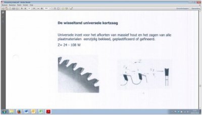

Het best kan je volgens mijn mening (puur theoretisch gezien, ben namelijk student houttechnologie) een zaagblad nemen met zoveel mogelijk tanden en voorzien van een wisseltand. Dit zorgt voor een mooie fijne snede.
