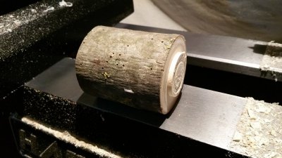

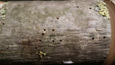

Hallo allemaal.
Ik heb nu een paar maanden wat stammen essen buiten liggen en nu zie ik dat er gaatjes in zitten.
Iemand een idee wat het kan zijn en of dit ernstig is.
Ik heb hier geen enkele ervaring mee.
Peter
Met es met schors eraan krijgen je dit automatische bij als hij buiten staat. Maar dit zijn flink gaten. Ik zou denken geen schade, die beesten zitten vlak onder de schors. Gewoon afhalen met je bijl, daarna kan hij ook prima buiten zonder verder probleem.
