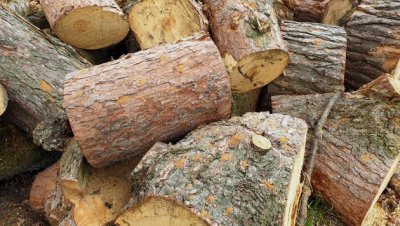

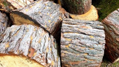

Mijn vader heeft onlangs een uit de kluiten gewassen den verzaagd tot brandhout. Nu zijn de stronken op 2 a 3 dagen tijd ineens vergeven van de bergjes zaagmeel, waaronder gaten van pakweg 3-4mm diameter verstopt zitten.
Welk beestje gaat zich hier aan het uitleven zijn? Maar vooral: dient hij dit hout zo ver mogelijk van zijn reeds gedroogde voorraad hout vandaan te houden, of kan het geen kwaad meer eens het hout al (minstens) 1 a 2 jaar te drogen ligt?

Verwijder eens een stuk bast. Als ze daar onder huizen is het zeer waarschijnlijk de letterzetter. Heb vorig jaar ook enkele coniferen gehad die plotseling afstierven (op enkele weken). Achteraf bij het klieven vielen er stukken bast af en bleek de letterzetter de oorzaak.
Tast geen dood hout, dus rest van voorraad is veilig (toch voor deze beestjes).

Heb er even een haalmes bij gehaald (had ik meteen aan moeten denken) en dan komen ze heel makkelijk tevoorschijn. Het zijn inderdaad letterzetters. Bedankt allebei! :)
